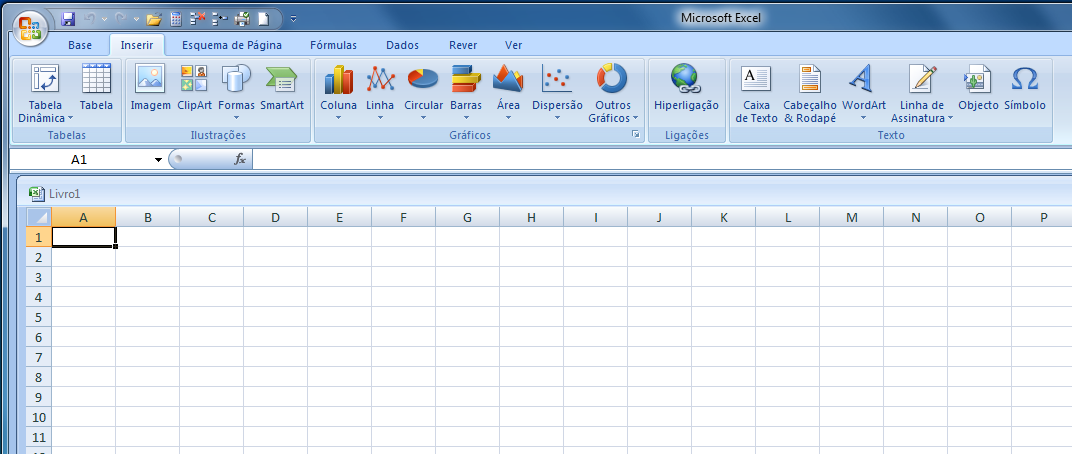

Re: Excel: Criar um cabeçalho e rodapé igual para todas as f
Olá,
Não consigo abrir o ficheiro que enviou.
- Oficial
- Mensagens: 5316
- Localização: Barcelos
Mão é nenhum ficheiro é um "Prt Sren"do Office 2007 " aí na função inserir abre e aparece o "Cabeçalhos e Rodapés"
