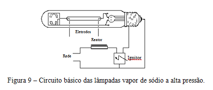

Alguém pode ajudar-me a montar um balastro Vossloh Schwabe nahj 250.915 para uma lâmpada de Alta Pressão de Sódio?
O problema, além de eu não perceber de electricidade, é que este tipo de balastro tem apenas entrada para dois fios, que penso serem os que se ligam à tomada de electricidade e depois não tem saída para a lâmpada... :?
o desenho está aqui e pode ver-se a caixinha com as entradas para os fios no canto mais à esquerda:

Olá Duzia12, antes de mais obrigado pela ajuda.
Os desenhos realmente são elucidativos, o meu problema é identificar os equipamentos, não sei se preciso do ignitor(na especificação do equipamento diz Ignition system: Superimposed) ou do capacitor e se o reactor se refere ao balastro(que creio ser uma reactância??).

Bom, optei por ir para um balastro electrónico que é mais caro, mas mais económico em termos de gastos e mais estável.
De qualquer modo, para o balastro VS nahj 250.915 seria necessário comprar mais o condensador e o arrancador e ligar conforme o desenho que me enviaste, o electrónico adapta-se melhor ao que pretendo.
