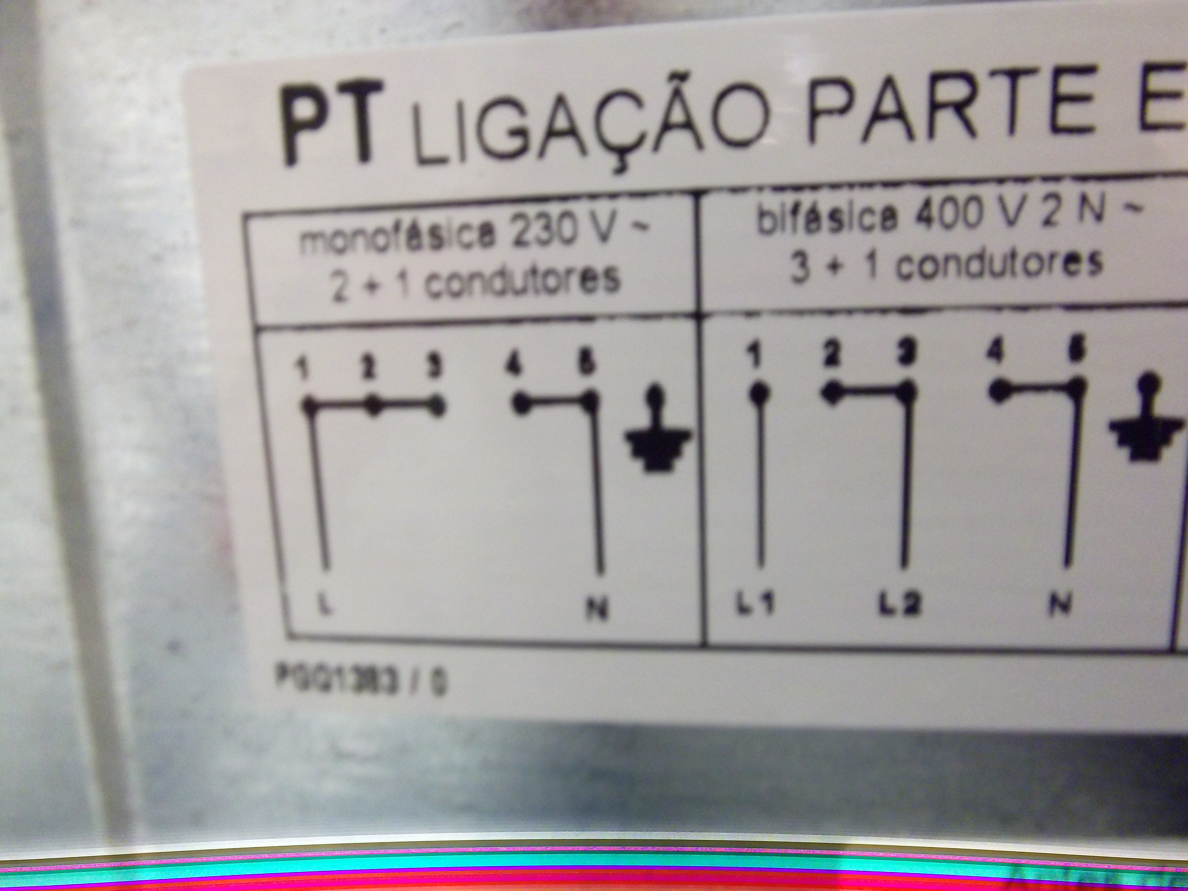

Comprei um fogão modelo E3110VX -Meireles, mas vinha sem ficha e tras 4 condutores (Preto, Castanho, Azul e fio de terra). Acontece que segundo o que vejo nas instruções, devo ligar o preto o azul e terra. Assim fiz, mas, ao ligar o forno nem pensar. Será que está algo mal ou falta concretizar alguma ligação para que o forno funcione?
o fogão tem um disco electrico e experimentei e este funciona. Foi assim que liguei (esquema 1) como exemplifico.Por favor digam-me se possível o que poderá não estar correcto, e desde já o meu muito obrigado.
Esquema de ligação monofásica

para ligação a 230V, é só ligar conforme o esquema, executando as ligações, na placa, entre 1-2-3 para a fase e 4-5 para o Neutro.

Colega anthelei, antes de mais qual é a potência desse fogão?
E a secção desse cabo?
Pergunto isto porque ontem estive numa instituição de solidariedade social a ver um fogão que dava choque,
com 4 discos... ligado com cabo 3G2.5 e que estava derretido!
Cps

Pois é, por isso mesmo é que é recomendado o de 4 mm2.
