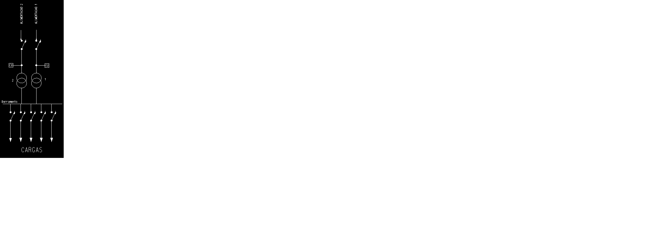

Viva,
Tenho a seguinte dúvida: -dois transformadores de tensão em paralelo ligam ao mesmo barramento e são alimentados por fontes diferentes (ver s.f.f figura em ficheiro anexo).
Pretendo fazer detecção de falha de tensão no primario dos dois transformadores, e para o efeito tem se um relés de tensão ligado ao primario de cada transformador: Se um dos circuitos estiver em baixo, o barramento é alimentado na mesma pelo
circuito do outro transformador? há retorno de tensão? Isto é o detector de falha de tensão vai "ver tensão" no circuito desligado se o circuito do outro transformador funcionar?
( vendo a figura: Se a alimentação 1 estiver desligada e a alimentação 2 ligada, ou vice versa, o detector de falha de tensão do primário do transformador 1 vai actuar?).

o esquema apresentado não está correcto, pois a ligação dos transformadores ao barramento de BT terá de ser feito com barras móveis que permitam o isolamento dos transformadores.
Quanto ao que chama de retorno de tensão, como o transformador tem funcionamento bidireccional, se for alimentado em BT tem MT do outro lado.

Boa Tarde,
Desde já agradeço as respostas.
Pretende se que os dois transformadores estejam em funcionamento simultaneo portanto não se pode usar um inversor.
Adicionei ao esquema dois disjuntores para isolamento dos transformadores ao barramento. O barramento
existente é na realidade um "pente" entre disjuntores e não uma barra e o circuito é todo em baixa tensão.
Continuo com a duvida se há retorno ou não e em caso de haver o relé de detecção não vai funcionar se um dos
transformadores estiver activo. Há alguma dispositivo que garanta o isolamento de tensão?

"Tenho a seguinte dúvida: -dois transformadores de tensão em paralelo ligam
ao mesmo barramento e são alimentados por fontes diferentes"
Cuidado com este tipo de paralelo na saida. Se a entrada é distinta uma da outra, podes não ter sincronismo das fases.
Um transformador tanto é elevador com redutor de tensão.

Sim as entradas são distintas, têm origem em dois quadros diferentes, apesar de estes quadros serem alimentados por UPS: Mesmo que os transformadores sejam exactamente iguais, há perigo de curto circuito?

Não há outra solução? Os transformadores têm mesmo de funcionar ao mesmo tempo e a partir de fontes independentes? Não pode um dos transformadores funcionar em recurso do outro, por exemplo se falhar a energia de um lado alimenta pelo outro utilizando uma inversão de rede?
É que essa ligação é muito perigosa tal como foi referido para funcionar é necessário existir sincronismo entre as duas fontes!!! Se ainda existe UPS nos quadros dependendo da autonomia desta a melhor solução à partida será a inversão de rede que nem se vai notar porque dependendo de como está a instalação no momento de transição entre as duas redes as cargas podem ser garantidas pela UPS (a UPS tem de ser online!?). A transição é realizada em poucos segundos!

A Edp vai autorizar esse tipo de ligação? Não creio que seja permitido.

como será se existir flutuação de tensão numa das alimentações em MT?
O transformador com tensão mais baixa fornece à rede MT?
Vão aparecer correntes de circulação entre os transformadores.

Porquê que não tenta expor ao Eng. responsável a hipótese que eu referi (não quer dizer que seja a única solução mas é uma hipótese):

Tem a certeza que o esquema da instalação que fizeram antes é igual? Não está a escapar nenhum "pormenor"?PGaspar Escreveu:Caros,
Eu não tenho experiência em transformadores, este esquema foi me imposto pelo engº responsavel que diz que garante que funciona, quando mais feed back vou tendo do assunto, como neste forum (desde já agradeço a Vossa colaboração), mais dúvidas tenho que realmente funcione sem problemas. Parece me que há realmente risco de um curto circuito, e de queimar uns transformadores! Estou entre a espada e a parede pois tenho consciencia que está errado mas não posso fazer nada pois quem manda insiste que funciona pois já fez antes e sabe que funciona!
