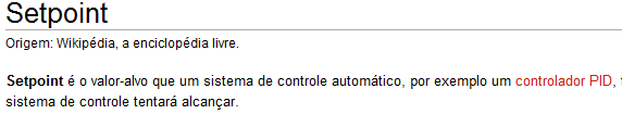

Re: Ligação SP em variador... ???
Aqui fica a explicação do que é o SETPOINT
