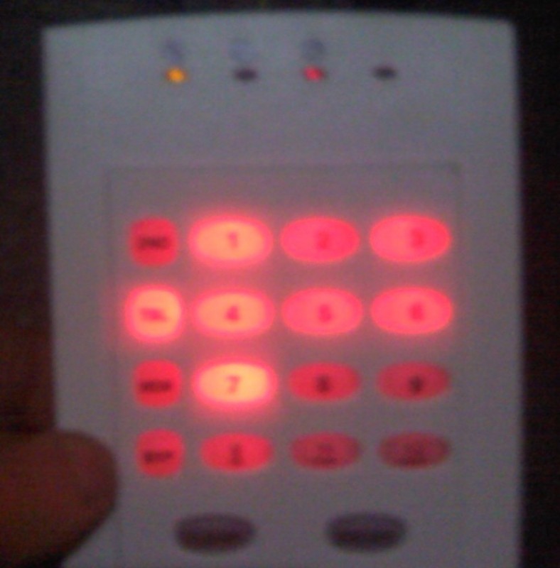

Estou a tentar instalar um alarme paradox 738 ultra e fiz as ligaçoes conforme o esquema que vem no livro so que agora aquela luz que tem na central de repente fica com a luminosidade normal e de repente fica branda e por vezes apaga-se e o teclado nao aceita o codigo de fabrica e fica conforme a imagem que deixo em baixo.
agradecia ajuda
cumprimentos

Isso pode ser uma deficiência na alimentação, controle os valores da tensão tanto na entrada como na saída e veja se estão normais e estáveis, se o problema persistir desligue a alimentação incluindo a bateria, volte a ligar se não normalizar possivelmente a central vem com avaria terá de a trocar.

esta parte ja resolvi agora o unico problema k se passa e k nao consigo entrar para fazer a programaçao pois nao aceita o codigo mestre.
Re: Alarme de habitaçao Paradox 738 ultra
Será que está a seguir corretamente todos os passos descritos no manual, talvez sem querer e saber, já tenha alterado esse código. (383838)
