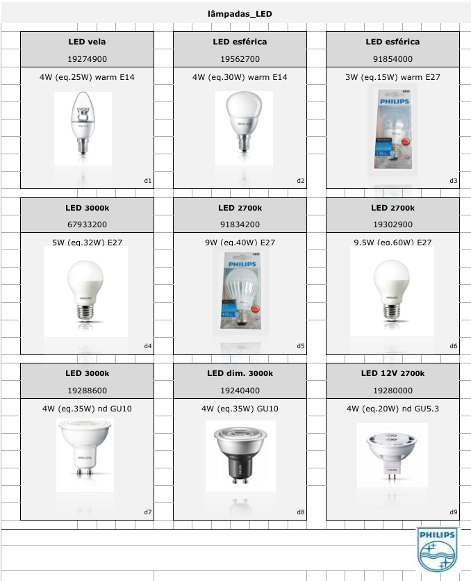

ruirego
Mensagens: 38
Registado: 24 nov 2008, 13:12
Localização: Açores
Re: Dúvidas quanto a LED's
Mensagem por ruirego »
preços dos Açores:)
Captura de ecrã 2014-12-31, às 19.28.23.png (69.43 KiB) Visto 1152 vezes
cumprimentos,
ruirego
