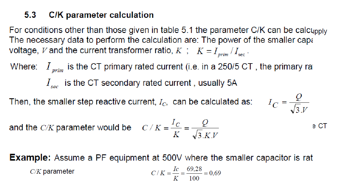

Venho solicitar a ajuda de vocês a respeito do CONTROLADOR DE FATOR DE POTÊNCIA RVC, Fabricante: ABB.
Ao realizar a troca do equipamento e definir os seus parâmetros o mesmo comportou-se INSTAVÉL,
oscilando constantemente o seu cos φ ativando e desativando desordenadamente os bancos de capacitores...
A minha dúvida é referente o calculo do C/K pois o resultado calculado não demonstra estabilidade no equipamento e
em relação a corrente fornecida pelo TC, ela é detectada pelo amperímetro? Ao efetuar a medição é dectado 0A
no enrolamento secúndário do TC.
ALGUNS CARACTERÍSTICAS DO QGBT:
Un: 220/380V;
RELAÇÃO DO TC: 1500/5;
Potência de um Banco Capacitor: 20Kvar, sendo 6 Bancos resultando 120Kvar;
Para seu funcionamento adequado o fabricante pede o ajuste de parâmetros, sendo eles:
-COS φ (O controlador irá comutar até alcançar o cos φ designado comutando os estágios.)
-PHASE (Usando para corrigir a mudança de fase devido a diferentes possibilidades de conexões
do TC e tensões do circuito.)
-C/K ( É a sensibilidade do controlador que é ajustado para 2/3 da corrente do menor estágio. O C/K
é relacionado a potência do menor estágio em kvar.)
O fabricante dispõe uma tabela com a seguinte formula:
C/K = 2/3 x Qx1000/1,73x U x K
sendo: 2/3 da corrente do menor estágio (20A NO MEU SEGUINTE PROBLEMA)
Q: 20 kvar ( Potência do menor banco em kvar)
1,73: raiz quadrada 3
U: tensão nominal 380V
K: relação do transformador de corrente 1500/5 valor: 300
