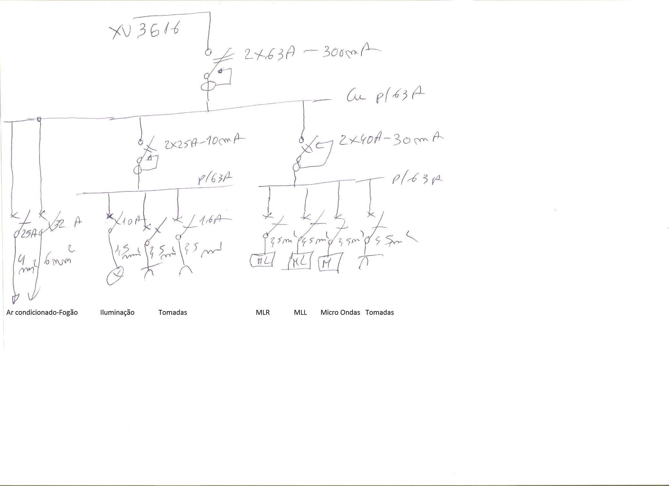

Estou a pensar instalar um contrato de 6,9 KVA 1x30 A mas queria deixar a instalação preparada para 10,35 KVA 1x45 A agora tenho 4,6 KVA 1x20 A e chega

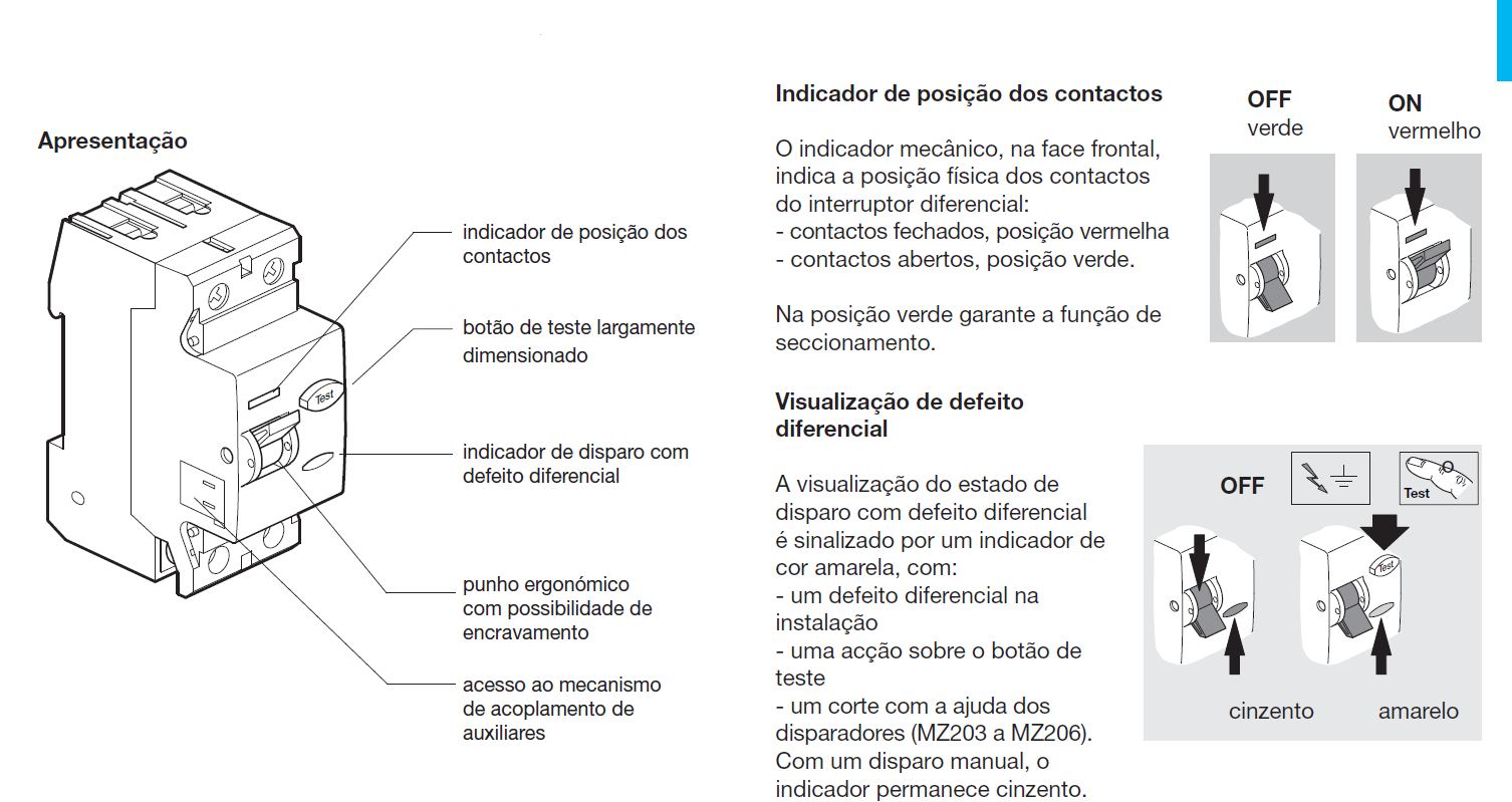

Mais segurança : Após um defeito diferencial o interruptor abre. Em caso do aparelho verificar, atravès de um teste, que o defeito está extinto o interruptor rearma. automáticamente.
Mais proteção: Se o defeito continuar presente então o rearme só será possível com a intervenção humana-
Continuidade de serviço:Se o disparo é originado por um transitório realiza-se a operação de rearme e restabelece-se o serviço numa questão de segundos

Quadro elétrico com 32 anos adaptado para 10,35 KVA----1x45 A
Actualmente tem 4,6 KVA.....1x20A e chega
O Forno é a gaz
Claro que este era o quadro previsto mas o real só possui 13 elementos.

As RTIEBT não permitem esses dispositivos em habitações não vigiadas.
