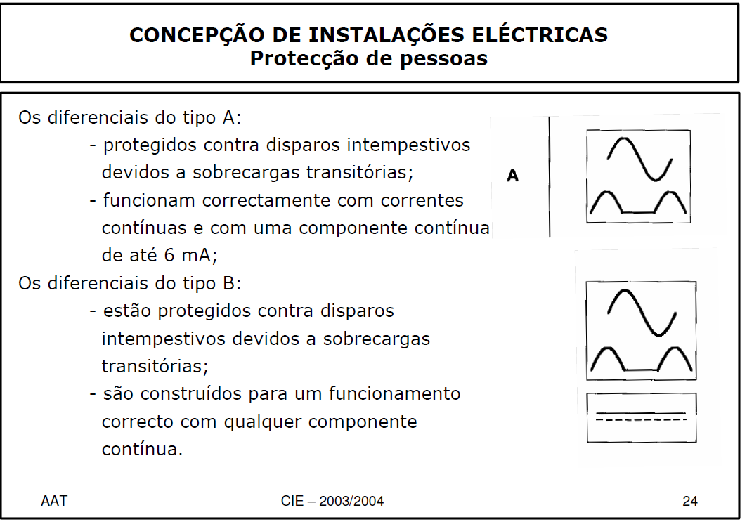

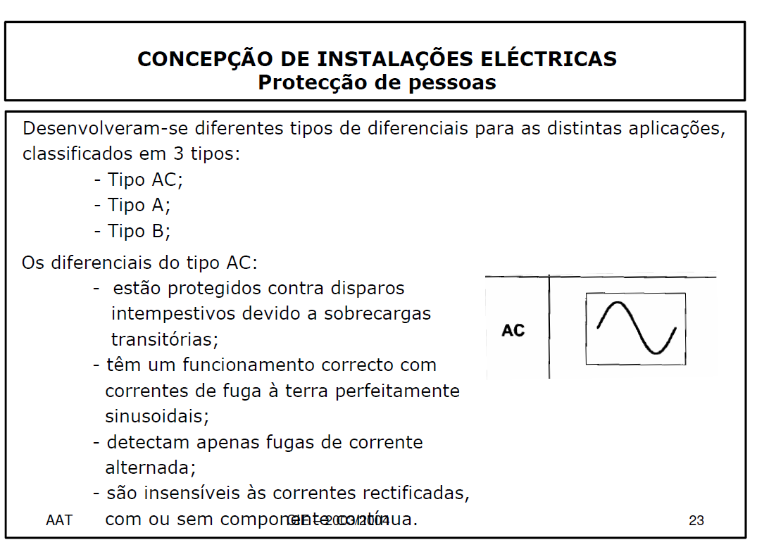

Re: como escolher o diferencial ?
DispDif.pdf
