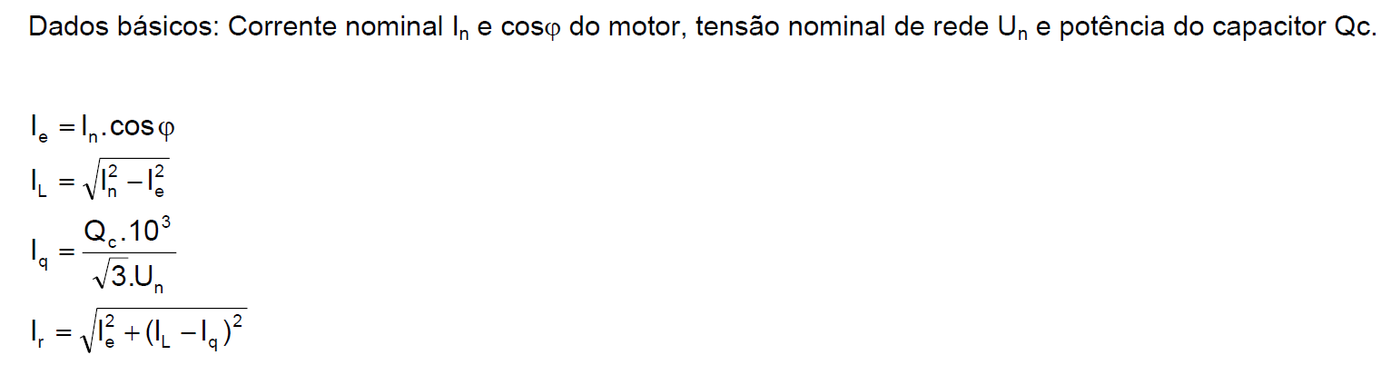

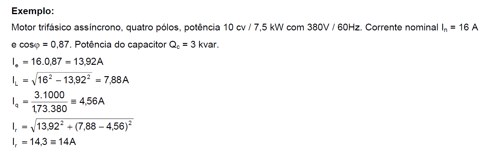

Fator de potência
Citar
Mensagem
por
29 nov 2011, 17:03
U=380 V a corrigir,
