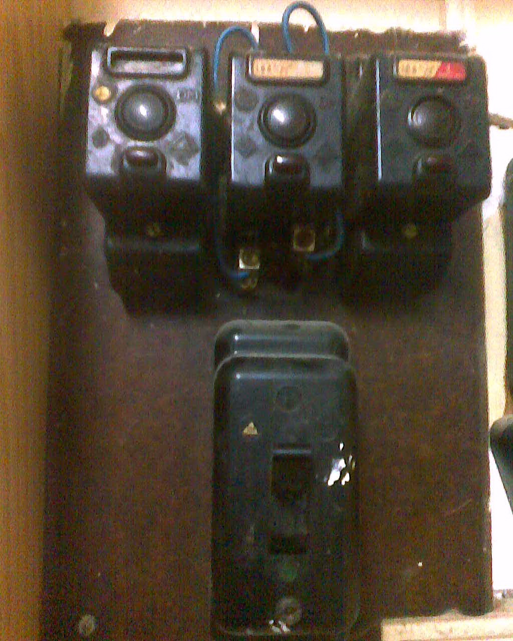

Fui à instalação verifiquei o quadro(totalmente obsoleto e com um disjuntor de 16A avariado com fio de 1,5mm a fazer ligação directa entre polos), verifiquei o resto da instalação e vi que não tinha possibilidade de puxar nenhuma tomada dos circuitos existentes por estar tudo misturado e caixas de derivação escondidas entre o tecto falso novo e o velho. e tambem por falta de terra nos circuitos.
Conclusão, teria de colocar um quadro novo, com interruptor diferencial de 30mA, disjuntores de 10A para qualquer circuito já existente, e criar um circuito novo com calhe técnica a servir as quatro novas tomadas.
Isto para não criar conflitos e não lhe dizer que tinha de fazer uma instalação toda nova e mudar contador e fusíveis para a rua coisa que o proprietário não iria fazer de certeza.
O principal problema foi que ao procurar a ligação à terra verifico que a mesma não existia, nos circuitos já eu tinha visto mas ainda pensei que houvesse no quadro e ao ver uma caixa metálica junto ao chão debaixo do quadro sem selo ainda pensei que a ligação por lá estivesse, não o que lá estava era a baixada a fio 2,5mm sem fusivel ligado e a fase ligada por uma junção.
Informei o proprietário que a casa estava com instalação em risco de incendio e sem protecção contra contactos indirectos e directos, visto algumas caixa não terem tampas e haver vários fios cortados pela casa. Por isso não podia colocar nenhuma tomada nem mexer na instalação, a única coisa certa a fazer era eliminar toda a instalação e fazer tudo novo com contador na rua e nova baixada.

Quadro eléctrico e portinhola
Quadro electrico, disjuntor do meio é de 16A não dispara e está ligado directo com fio 1,5

As fotos falam por si. A instalação não está conforme as RTIEBT ( e são muitas as não conformidades ) . Há muito desconhecimento e uma dose bastante grande de oportunismo da parte do senhorio ( só receber e não cuidar da sua propriedade como é de lei) . À inquilina assiste-lhe o direito ( e o dever ) de se dirigir à Autoridade Reguladora do sector e solicitar uma vistoria, uma vez que está em causa a segurança de pessoas e bens. Dessa vistoria eu tenho a certeza que sairá de imediato uma intimação para fazer uma nova instalação eléctrica.

Neste caso concreto, penso que um quadro novo, uma ligação decente á terra e calha tecnica podiam fazer milagres e nem ficaria muito caro..

Perguntei-lhe que iria fazer em relação à baixada de 2,5mm, respondeu que se a EDP assim a tinha era porque estava bem, a unica preocupação foi que não estava selado e podiam roubar luz..lol, como se isso fosse mais importante que a segurança das pessoas.
Perguntei como é que fazia com a ligação à terra, respondeu que antigamente não se usava e tinha o diferencial da EDP :lol: , mas que podia por um piquete na rua ligado ao quadro, mas não valia a pena pois os circuitos não tinham condutor terra.
Perguntei-lhe onde ia ligar as tomadas novas, aí perdeu o norte pois era rara a caixa á vista.
O proprietário (isto tudo já em modos de discussão e desentendimento) disse que tinha ligado um piquete no chão da cozinha com um fio até á tomada da maquina de lavar a roupa e que eu estava a complicar .
Resultado, o referido técnico aceitou o trabalho e vai colocar um quadro com tres disjuntores e puxar as tomadas de qualquer lado , desde que funcionem.
Eu pergunto é este o Portugal que queremos? como é que se pode acabar com isto?
E o referido proprietário ainda foi comentar com a minha irmã que eu estava era a complicar e que ainda bem que tinha trazido um técnico competente com ele.
E nisto tudo, eu fico visto como?
junto deixo algumas fotos, depois tiro mais à instalação .
