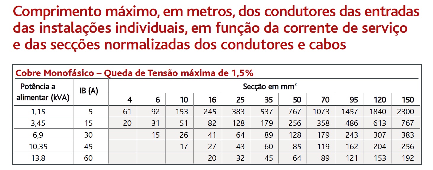

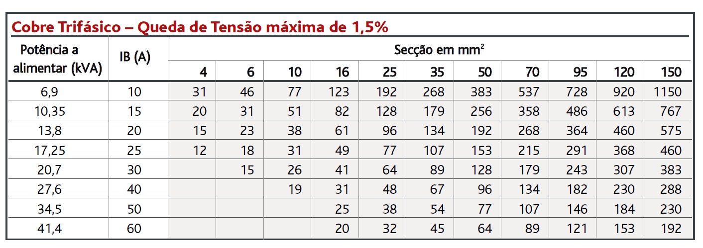

Aqui vai a tabela da Certiel para discussão
