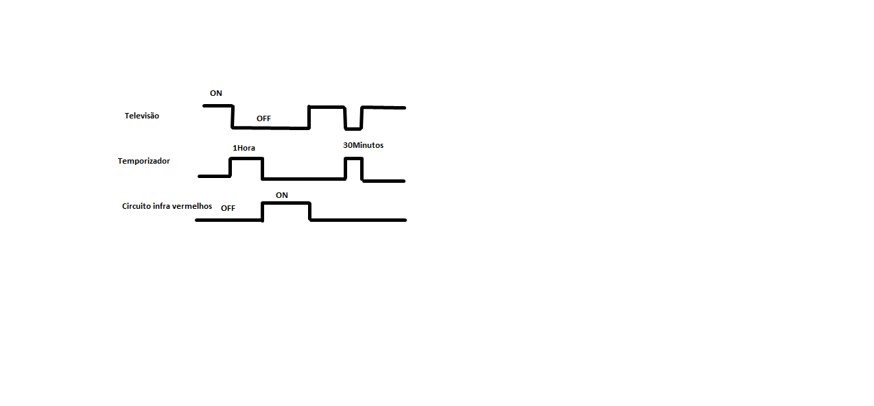

colax Escreveu:Boas...
Estou a desenvolver um circuito temporizador com um 555. O meu objectivo é que quando activo um sinal para o circuito (555 timer) ele me temporize aproximadamente 3 segundos e então depois de ter passado esse tempo ele active um relé. Mas não estou a conseguir encontrar a solução.
Apenas encontro o inverso, ou seja, quando eu envio o sinal ele começa logo a temporizar.
Esta aplicação é para um circuito IR. Quando carrego num botão de um comando durante 3segundos, o circuito IR detecta. Se a pessoa carregar durante 3 segundos ele activa, quando não ele não activa.
Gosta se possível alguém me pode-se ajudar.

Re: Temporizador electrico
LinceS@T Obrigado, mas não estou a ver qual é o mais indicado.
Vou tentar explicar o que pretendo fazer na realidade, com um gráfico...
Visualizado o gráfico o que eu quero é...
Quando a TV está ligada eu quero que o temporizador não esteja activo, e posteriormente o circuito infravermelho também não está ligado.Quando a TV desliga o temporizador temporiza-me 1H e só passado esse tempo activa o circuito infra vermelho. Caso a TV volte a ser ligada no meio da temporização, o temporizador desliga e o circuito infra vermelho não activa...
É isto que pretendo.
E andava também a procura de um circuito (temporizador) que so me activasse quando o start tivesse pressionado 3 segundos(se passar dos 3 s não há problema), se o start tiver so activado 2segundos o temporizador não desparar.
- (15.99 KiB) Transferido 98 vezes

Com um microcontrolador é mais fácil, dá uma vista de olhos no Arduino Duemilanove c/ Atmega328 que existe software de programação bastante fácil, com alguns transistores e resitências e botões de pressão consegues fazer tudo isso. O preço é bastante baixo.

Pois o que eu pretendia mesmo era realizar isto todo.
É para uma PAP, convém ser montar o circuito por mim.
o problema é que não encontro solução para tal...

Podes construir o arduino e depois programares.

HUmm...
Acho isso muito complicado...
Estava a pensar fazer aquilo que mencionado anteriormente com portas lógicas. Ou algo do género.
Mas lá está, o problema é encontrar estes 2 tipos de temporizadores...E não tenho conhecimentos suficientes para projectar algo do género.
