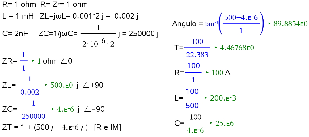

Olá, estou com uma dificuldade de resolver esse problema utilizando um circuito RLC paralelo para encontrar fase da tensão, eu parei até aqui eu gostaria de uma ajuda para prosseguir.
Encontra o ângulo de fase da fonte RLC

Re: Encontra o ângulo de fase da fonte RLC
Vamos assumir f=60 Hz, (ω=2πf≈377 rad/s e calcular o ângulo da fonte.
Reatâncias
XL=ωL=377⋅1×10−3≈0.377 Ω
XC=ωC1=377⋅2×10−61≈1326 Ω
Impedâncias
ZR= 1 Ω
ZL= j 0.377
ZC= −j 1326
Associação em paralelo de L e C
ZLC = j0.377
Associação em paralelo de R e ZLC
Ztotal = 0.124 + j0.047
Ângulo de fase
θ=arctan(0.0470/0.124)≈20.8∘
Como é positivo → circuito indutivo → corrente atrasa a tensão.
sendo um circuito de corrente contínua não faz sentido falarmos em angulos de fase, nem sequer existe quaquer fase!
Apenas se podem considerar os transitórios no momento em que se liga ou desliga o circuito...
