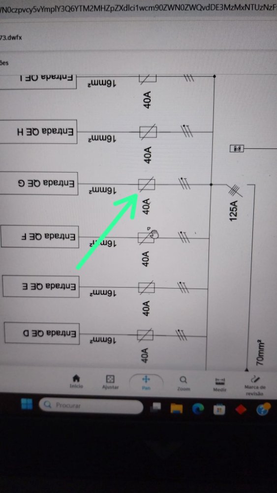

Alguém poderia me ajudar a identificar do que se trata estes itens?
Já procurei em todos os livros de simbologia e não o encontrei .

Isso é simbologia para fusível.

Snuri Escreveu: 13 dez 2024, 10:09 Alguém poderia me ajudar a identificar do que se trata estes itens?
É um fusível. Mas o traço diagonal é desnecessário, apenas quando é mais do que 1 fusível, é que se coloca os traços diagonais correspondentes ao número. Por defeito, se for um, é sem o traço diagonal
