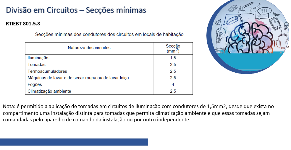

Bom dia. Estou a remodular a cozinha de casa dos meus pais e tenho umas questões:
- vou meter uma placa eletrica e para isso vou massar uma cabo 3x4mm direto ao quadro com disjuntor. Vale a pena meter de 6mm (com disjuntor 32A)?
- vou passar cado 2.5mm para forno também direto ao quadro com disjuntor. É seguro nesta linha ligar também exaustor + 1 tomada de bancada?
proteção placa e forno

Um condutor de cobre de 4mm2 para circuitos de fogão, mínimo previsto no RTIEBT 801.5.8, até 37m com condutor de cobre em tubo embebido em parede; suporta até 32A, pelo que o circuito pode ser protegido por disjuntor de 32A.
Para distâncias acima de 37m, condutor já precisa de ser de 6mm2.
Já com condutor de 2,5mm2 a corrente máxima, nas mesmas condições é de 24A, até 29m.
Folha de cálculo Excel para dimensionamento de cabo pode ser obtida aqui: https://mtecno.pt/loja-online-mtecnolog ... ferta.html
Note que um fogão de indução (sem forno) pode facilmente aproximar-se dos 30A. Alguns inclusivamente têm sistema de regulação de potência máxima. Por isso, idealmente o circuito de fogão e forno devem ser separados.
