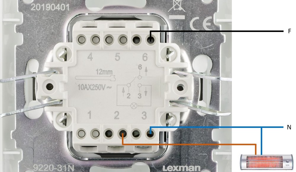

A minha questão é a seguinte, comprei um interruptor com indicador luminoso para trocar o antigo que serve para ligar o aquecedor da casa de banho, mas não sei como fazer a ligação. Tenho 3 fios, um preto, um castanho e um azul, e o interruptor que comprei tem este esquema na parte de trás:
No manual de instruções não mencionam o fio neutro, portanto fiquei sem saber como fazer a ligação.
Ligando o fio castanho no 2 e o preto no 6 o aquecedor funciona como seria suposto, mas a luz não liga. Ligando o fio castanho no 2, o preto no 3 e o azul no 6, a luz funciona como seria suposto, mas o aquecedor não liga.
Se alguém me conseguir explicar onde devo ligar cada um dos 3 fios para isto ficar a funcionar, agradecia.

boas. esse interruptor luminoso serve para estar sempre aceso indicando o local onde está de noite ou serve para indicar que o aquecedor esta ligado? são duas coisas diferentes e interruptores diferentes.cump

Serve para indicar que o aquecedor está ligado. Com o interruptor antigo, a luz acendia quando ligava o aquecedor, o meu objetivo era que este fizesse o mesmo.

boas. não me parece que esse interruptor seja o adequado, nesse caso tem de levar neutro e esse nao sinalizado o neutro. o preto é a entrada de corrente o castanho vai ao aquecedor. a lampada liga entre o castanho e o neutro, mas isso já vem montado no interruptor. parece-me que esse interruptor é antes um escada luminoso, e o que se pretende é um interruptor com sinalização, o que é diferente cump

Caro "jpccastro",
Se tem a certeza que sinalizador do interruptor suporta 230 Volt, tente a montagem sugerida no esquema abaixo:

Para a eventualidade de alguém pretender que a "luzinha" do interruptor esteja "apagada" quando o "aquecedor" ( ou outro aparelho... ) esteja "ligado" ( isto ocorreu-me depois de reparar que as luzes dos interruptores do automático de escada do meu prédio funcionam dessa maneira ), e partindo do pressuposto ( tal como o asalopes falou ) que a luzinha possa ser ligada directamente aos 230Vac, e que os contactos do interruptor estejam nos terminais 2 e 6, o esquema de ligação desse modo de funcionamento é:

Ocorreu-me agora um pensamento; esse interruptor de que o autor do tópico fala, serve para ligar directamente o aquecedor do WC? Ou é via relé?
É que se liga directamente o aquecedor, pode ser demasiada corrente para o interruptor suportar, dependendo da potência do aquecedor... :roll:
