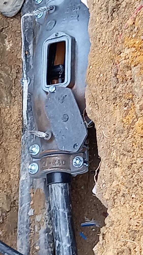

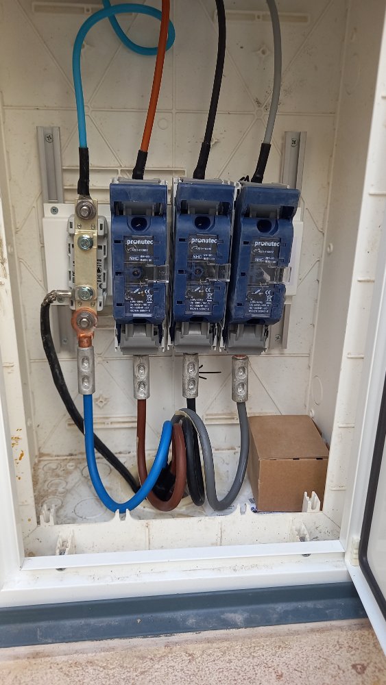

Re: portinhola com neutro ligado a terra
Nao fui eu que liguei a massa ao neutro, é a empresa que faz os ramais que ligaram assim.
Segundo eles é obrigatorio. Assim o neutro esta sempre com potencial a 0.
Envio foto do ramal com massa interligada

damon
- Mensagens: 356
- Localização: setubal
- Enviou: 6 vezes
Eu não disse que a terra está ligada ao neutro... só disse que a malha do cabo de alimentação do ramal é que ficou ligada ao neutro na portinhola.
boas. esse trabalho já eu vejo por aqui hã uns 15 anos, quando fiz a instalação de 5 moradias geminadas e verifiquei que a malha do cabo estava ligada ao neutro, na portinhola p100. pergunto em que ficamos? cump
As instruções da E-REDES hoje em dia é que a malha em cabos LS-VAV é necessário ligar no neutro quando derivada de uma ligação área em Poste. Caso venha de Armário a ligação da malha do LS-VAV é no Armário. Em LXS não há qualquer ligação.

Boas,nunomsmota Escreveu: 05 fev 2024, 08:46 As instruções da E-REDES hoje em dia é que a malha em cabos LS-VAV é necessário ligar no neutro quando derivada de uma ligação área em Poste. Caso venha de Armário a ligação da malha do LS-VAV é no Armário. Em LXS não há qualquer ligação.
E o conjunto neutro / armadura do cabo não é ligado à terra?
