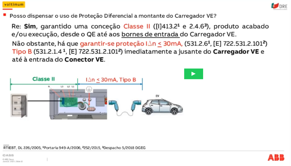

Para um PCVE com 2 tomadas com funcionamento em simultâneo, em que o próprio PC tenha dentro disjuntor+diferencial tipo A (por tomada), eu tenho que no circuito que alimenta o PC, ou seja, a montante proteger na mesma com diferencial?

Quando o PC (wallbox) é adquirido com as proteções internas adequadas ao carregamento a montante basta proteger a canalização com disjuntor.
Já existem várias marcas no mercado com esta solução creio que a ABB foi a pioneira.

Mas como proteges contra o equipamento e canalização até ao equipamento de contactos diretos/indiretos? Ou o PC não é considerado um equipamento?amoreira Escreveu: 04 out 2023, 09:09 Boas
Pegando no exemplo de uma Máquina de lavar ou forno no setor residencial, embora tenhas o circuito protegido por apenas um disjuntor, tens sempre um diferencial a montante. Um PC instalado numa indústria ou comércio já poderá não ter proteção diferencial a montante e daí se ter que colocar disjuntor+diferencial no circuito que alimenta o PC. Ou estou a ver mal a coisa?

Vê este webinar Voltimum/ABB está tudo muito bem explicado sobre a questão que colocaste

Como é garantida a classe 2 no percurso entre o Quadro e o PC? Um cabo XV numa esteira metálica pode ser considerado classe 2? Temos duplo isolamento (isolamento XLPE em cada condutor e isolamento PVC na bainha)...

Quadro elétrico da classe II e canalização de duplo isolamento.

Olá @amoreira. Isso eu percebi, a minha dúvida é na canalização. Por exemplo um cabo XV numa esteira metálica é considerado classe 2? O cabo XV é considerado classe 2 (duplo isolamento)? Presumo que se meter o cabo XV dentro de tubo PVC nenhum inspetor levante problemas, já numa esteira metálica já não sei...amoreira Escreveu: 12 out 2023, 11:35 Quadro elétrico da classe II e canalização de duplo isolamento.
