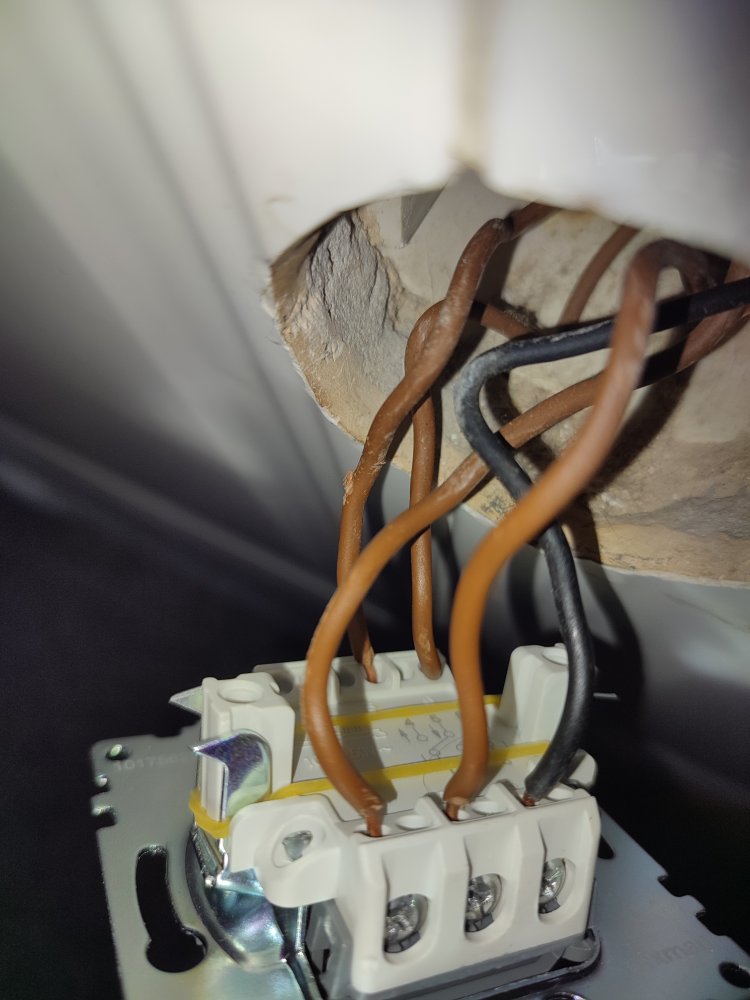

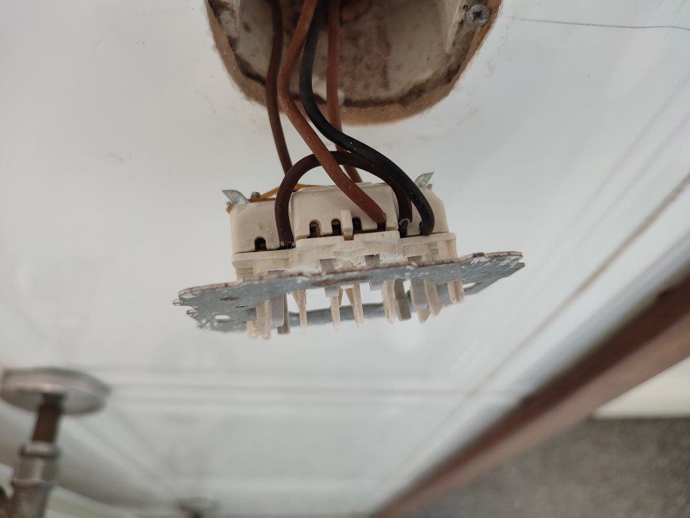

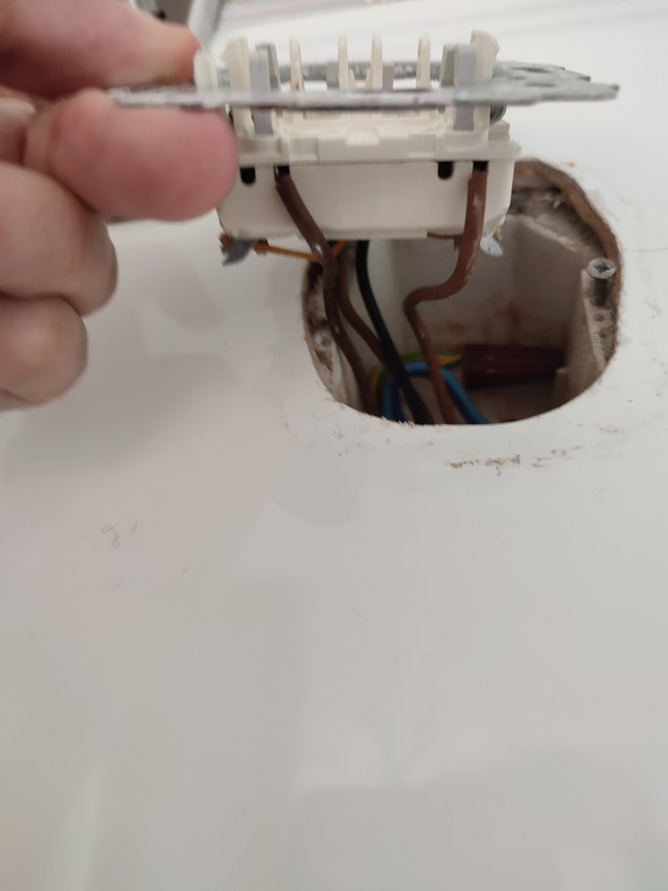

Na cozinha tenho um interruptor que liga uma luz independente e uma luz da cozinha e a saída para o pátio tenho outro interruptor que liga uma luz independente e que partilha a mesma luz da cozinha, ou seja uma lâmpada liga/desliga em ambos os pontos.
Estou a efetuar a troca dos sistemas antigos para uns novos e adquiri uns lexman, sendo que consegui instalar a primeira instância e tenho as luzes da cozinha a funcionar, no entanto no segundo interruptor não consigo dar com as coisas com os cabos lá existentes, sendo que sou novato no assunto. 🤔
Será que me conseguiam ajudar com base nas fotos infra, em como deveria colocar as instalações?
Esta é a instalação na cozinha

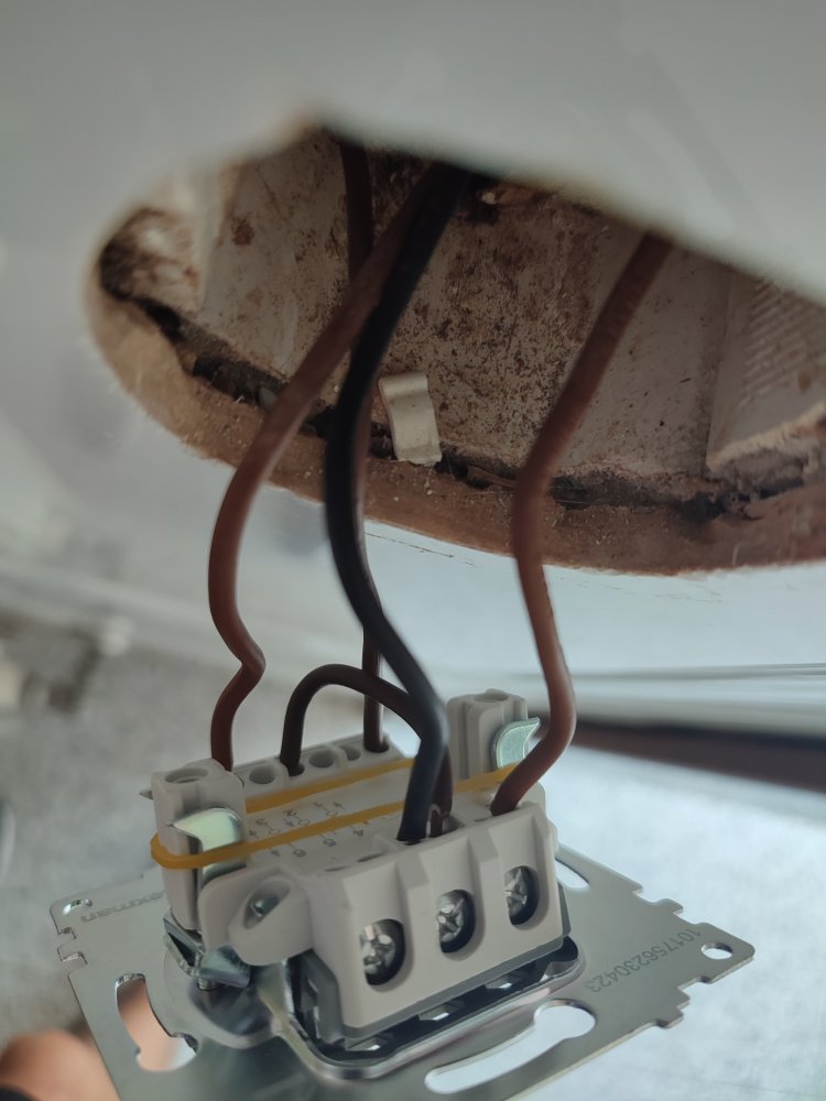

Está é a instalação que está para o pátio no esquema antigo e pretendo colocar no novo dispositivo infra.
Obrigado pela disponibilidade 😃

boas. é muito dificil de lhe dizer pois não conheço a instalação. posso dizer que o comutador da primeira foto tem o fio preto ligado no 3 e deve ser no 2 o 3 sera a saida de uma lampada. o resto desconheço. cump

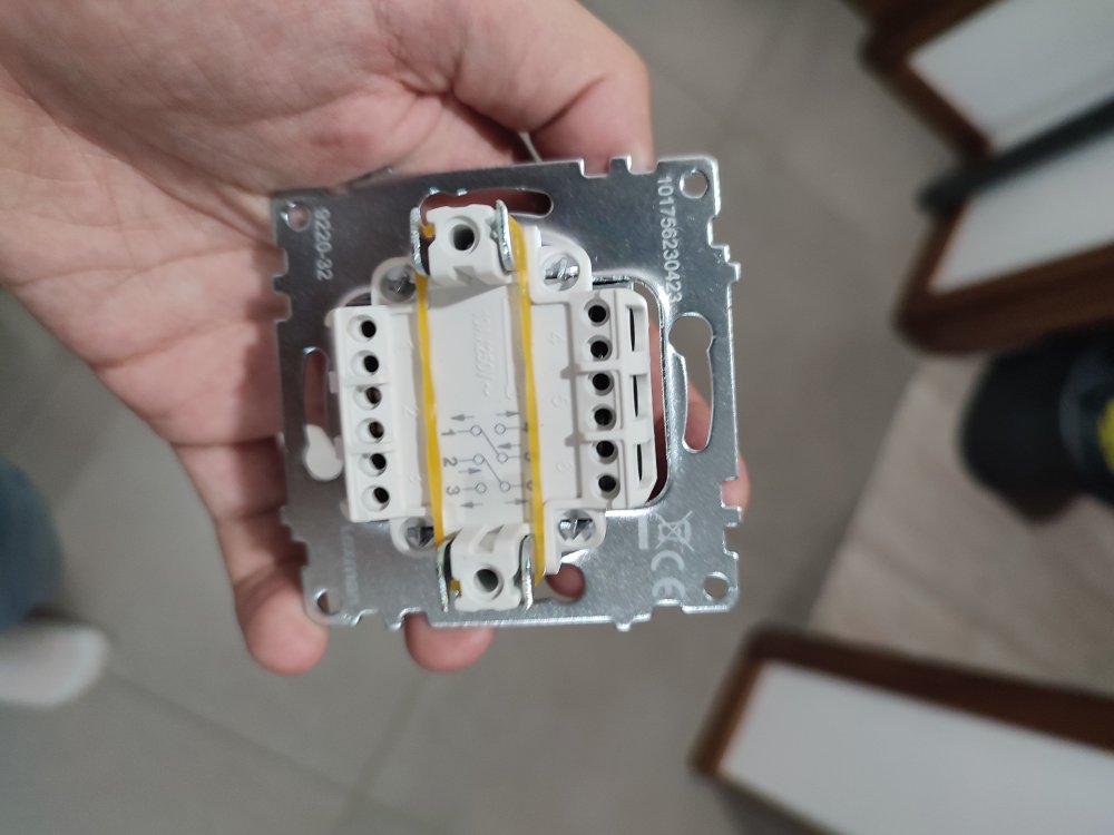

Está a falar deste aqui?
Mensagens: 1133
Enviou: 426 vezes
Re: Comutador de escada duplo
boas. sim pelo esquema o2 eo 5 são os principais logo o preto liga num ou no outro. cump
Esquema-Eletrico-5b3f525bd6b47.pdf
(10.16 MiB) Transferido 100 vezes
Mensagens: 1133
Enviou: 426 vezes

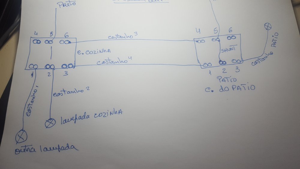

boas. talvez seja este o esquema certo. o castanho 3 e 4 teem de ligar os dois comutadores para acenderem nos 2 lados. o fio preto liga no 5 de ambos os comutadores. no comutador do patio tem de ligar o 5 com o 2 conforme esta no esquema. portanto tera de saber quais são os fios castanhos 3 e 4 que ligam os dois comutadores.cump

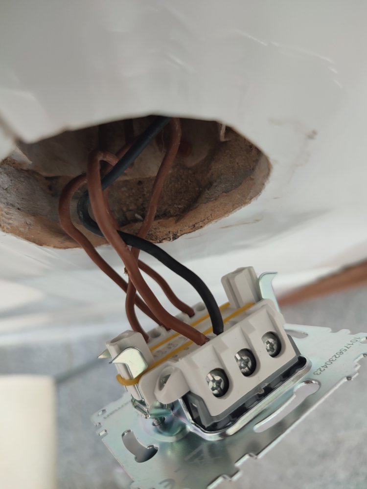

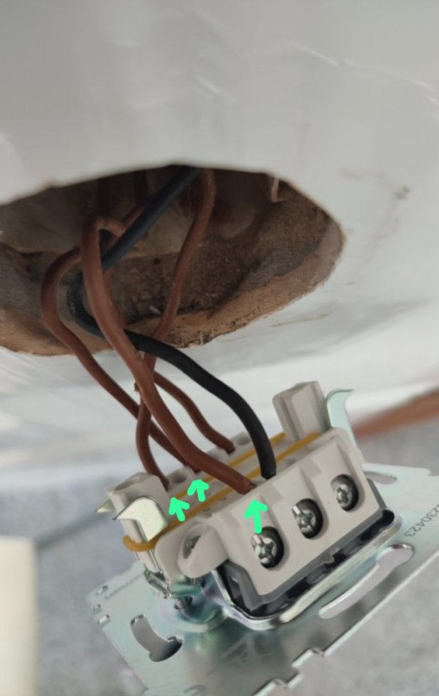

Muito obrigado pela sua ajuda, isto já está encaminhado, agora deparo me é com uma situação que no interruptor do pátio, a luz partilhada com a cozinha, se eu apagar nesse interruptor, depois na cozinha já não liga a luz partilhada, alguma dica, seguem as imagens de como está tudo 😁
Cozinha- interruptor partilhado é o da esquerda
Pátio- interruptor partilhado é o da direita

São estes 3 fios castanhos que estão trocados entre si.
Assim faça uma rotação de posições, ou seja, coloque o 1º na posição do 2º, o 2º na posição do 3º, e o 3º na posição do 1º.
Se continuar igual, repita o processo novamente, e já irá funcionar :)
