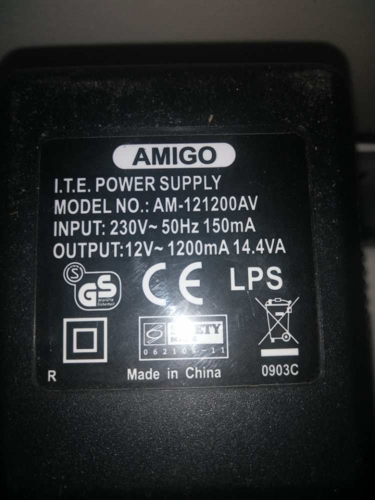

Foto do carregador com o fio que cortei para por na fêmea de 3 fios.

Deve ter sido mesmo isso.
Esse carregador só dá pouco mais de 1 A, enquanto que só para a lâmpada são necessários quase 5 A.
É normal que os fios fossem muito finos.

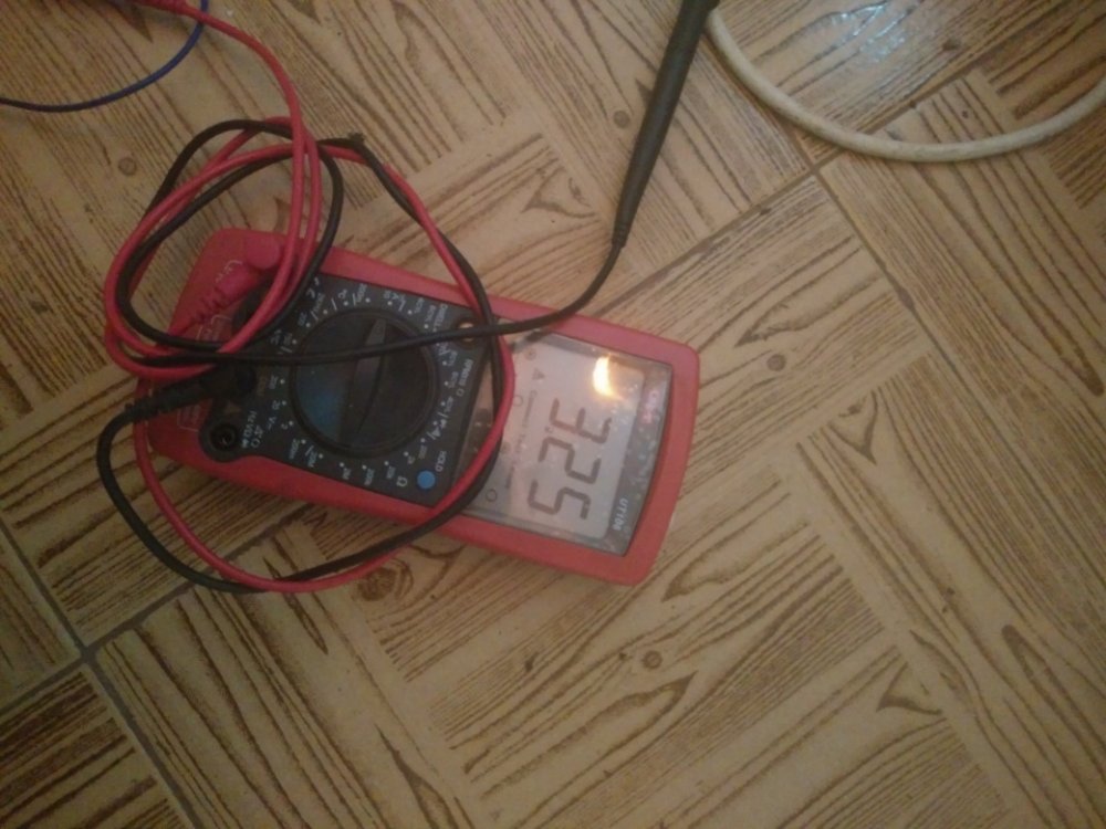

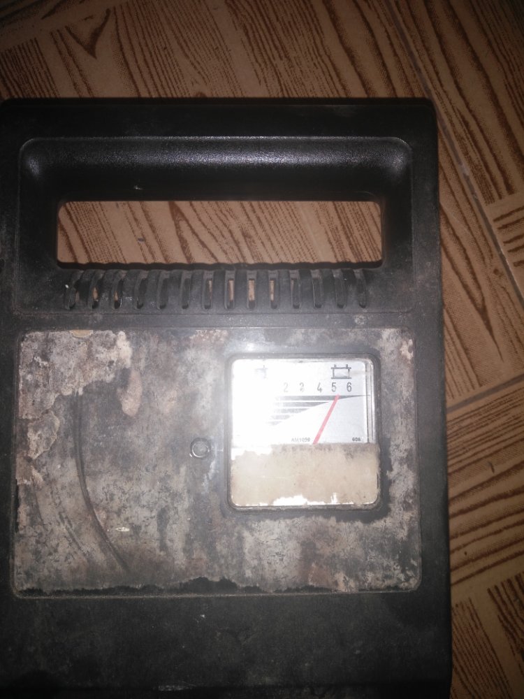

Tal como sugerido fiz outro teste mas agora utilizando um carregador de baterias e como podem ver em anexo manteve-se tudo igual mas a amperagem baixou.
Agora situa-se entre os 3.26 e os 3.30A.
Não aqueceu nada só que o multímetro está sempre a oscilar entre estes valores.
É normal a oscilação?

O carregador de baterias não deve ter nenhum estabilizar de tensão, pelo que a oscilação da rede (50 Hz) vai refletir-se na saída.
Assim o multímetro não consegue medir bem.
Pela testes que fez aparenta estar tudo bem.
Ao montar o pirilampo, tenha o cuidado de usar fios flexíveis, e que não sejam finos
