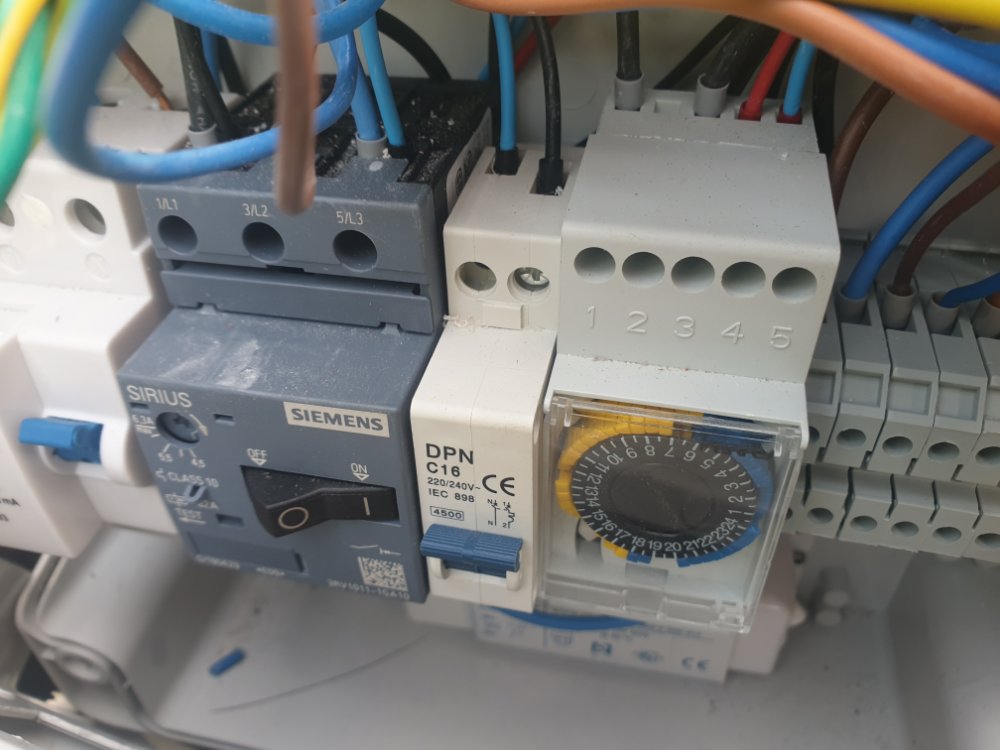

O meu temporizador um Perry 1IO0022 avariou e queria aproveitar para substituir por um disjuntor com WIFI controlado por uma APP por assim fica mais facil fazer as configuracoes.
É possivel? Podem-me ajudar com o esquema de ligacoes?

Re: Piscina - substituir temporizador analogico por disjuntor wifi
Caro "neoon",
Por cerca de 50€ pode adquirir um timer wifi da Perry.
Por cerca de 10€ pode adquirir um relé shelly 1.
Porquê o disjuntor wifi e por que preço?

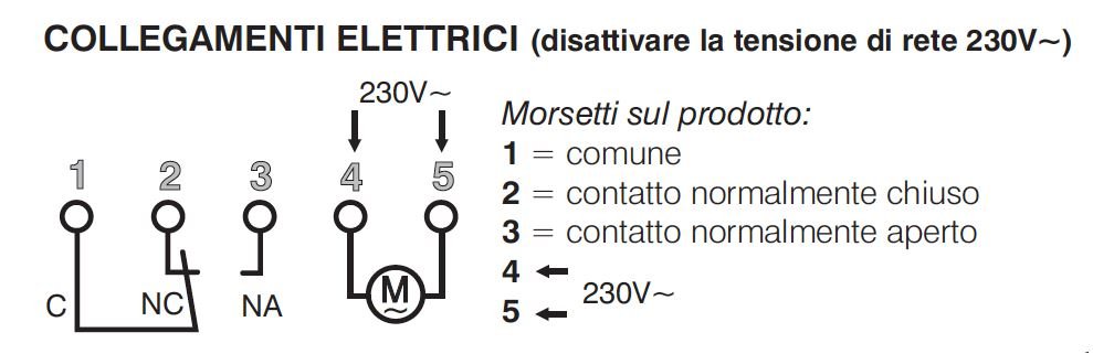

Pelo que percebi há uma ligeira diferenca no esquema de ligacoes, o born 10 é utilizado em vez do 4?
- esquema_ligacoes.JPG (64.39 KiB) Visto 1811 vezes
Caro "neoon",
A Perry tem vários modelos de timer wifi, como terá percebido.
O modelo que apresenta é talvez o mais indicado para a sua necessidade.
As diferenças entre o Perry e o Shelly são várias, sendo o preço a mais relevante, talvez.
O Perry é mais versátil e apropriado como timer (lógico). Para a utilização que pretende, de momento, o shelly também cumpriria a função.
As ligações elétricas são como apresentou, embora esta diferença não represente nenhuma dificuldade ou limitação.
Optei por comprar o Perry vamos ver como corre a instalacao...
Pelo que percebi tenho carga, em repouso, no ponto 5 e isso deixa-me confuso... nao percebo, para mim azul é neutro.
Caro "neoon",
O que quer dizer "... tenho carga, em repouso, no ponto 5..."?
Como verificou/mediu?
repouso, sem nada estar a funcionar, apenas verfifquei com o busca polos
Caro "neoon",
É normal, pois entre os terminais 4 e 5 tem o motor síncrono do timer (no terminal 4 tem a fase).
É uma limitação dos busca-pólos.
instalado e a funcionar corretamente
de facto controlar estes aparelhos remotamente é uma maravilha
muito obrigado pela sua ajuda
