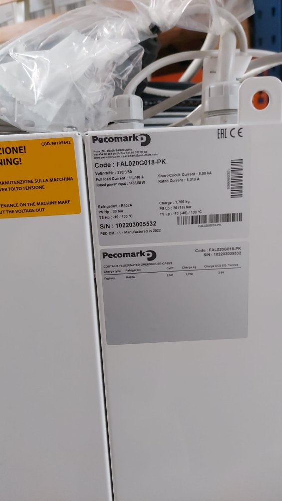

boa tarde a todos/as.
venho aqui questionar a todos os entendidos da matéria se há uma solução para este problema.....
um sistema arca frigorifica em que a entrada de corrente é 230/3/50.
a alimentação existente é monofásica e não há possibilidade de ter trifásica.
já me falaram de um variador mas não da para o efeito, visto que os variadores só disponibilizam a corrente quando sentem carga nos bornos..(espero não estar a dizer asneiras)
em anexo tem a foto das especificação do aparelho total

Instalar um variador vai só produzir trifásico a 230V (monofásico 132V).

Que estranho o variador estar a reduzir a tensão.
Fiz pesquisas e encontrei variadores que dão 220V monofásico e 380V trifásico.
Outros falam em monofásico/trifásico 220V, mas isso pode até ser uma imprecisão de informação, pois se dá 220V mono, com o desfasamento das fases cria automaticamente os 380V.
Tal como já foi dito anteriormente, o melhor é que o equipamento funcione em monofásico, pelo que pode ter de contactar quem vendeu para encontrarem uma solução.
Poderá também trocar ou rebobinar o motor, mas pode perder a garantia do fabricante (se é que esse equipamento ainda está na garantia).
Nota: ao procurar por colocar um motor trifásico a funcionar em monofásico, pode encontrar soluções utilizando um condensador, mas esta solução para além de ter perda de potência, pode danificar o motor, pelo que nem vale a pena pensar numa solução destas.

Há variadores com entrada (230V) monofásica e saída trifásica a 230V.mromeiro Escreveu: 21 mar 2022, 20:37 Que estranho o variador estar a reduzir a tensão.

Eu por exemplo nunca vi um variador a entrar 230 mono e sair 400V trifásico.Mário Escreveu: 21 mar 2022, 23:12 BoasHá variadores com entrada (230V) monofásica e saída trifásica a 230V.mromeiro Escreveu: 21 mar 2022, 20:37 Que estranho o variador estar a reduzir a tensão.
Cump
Para isso necessitam de transformadores internamente e isso torna caro o equipamento, que se pretende que seja barato, para as potência em causa.

realmente o variador que ca tenho e de 230v entrada e saída 3x230v...
a minha duvida....
eu tenho la um compressor de frio 3x230v
consigo alimenta-lo a partir do variador ja que as saídas sao 3x230v ??
trocavam o compressor para 1x230v e estava resolvido, mas pelo que percebi demora 5 a 6 semanas a entrega. Por isso esta invenção.
outra duvida.... os variadores quando ligados nos bornos de saída nao tem tensão, so quando o equipamento esta ligado, certo? o que vou fazer, a saída do variador vou ligar diretamente ao contactor do compressor e fica resolvido, toda a informação de abertura de porta temperatura a mais ou a menos vai fazer o contactor trabalhar e vou ter o variador sempre ligado, 24h sobre 24h... ate que ponto isto é uma solução ?

problema resolvido.
o dono trocou o equipamento.
mas depois de alguns estudos feitos e ensaios poderíamos ter colocado o arrancar suave alimentar o compressor 3x230v .
funcionava normal, mas derivado ao trabalho de alterar alimentação da placa de comandos a opção foi trocar o equipamento ate pelas garantias
