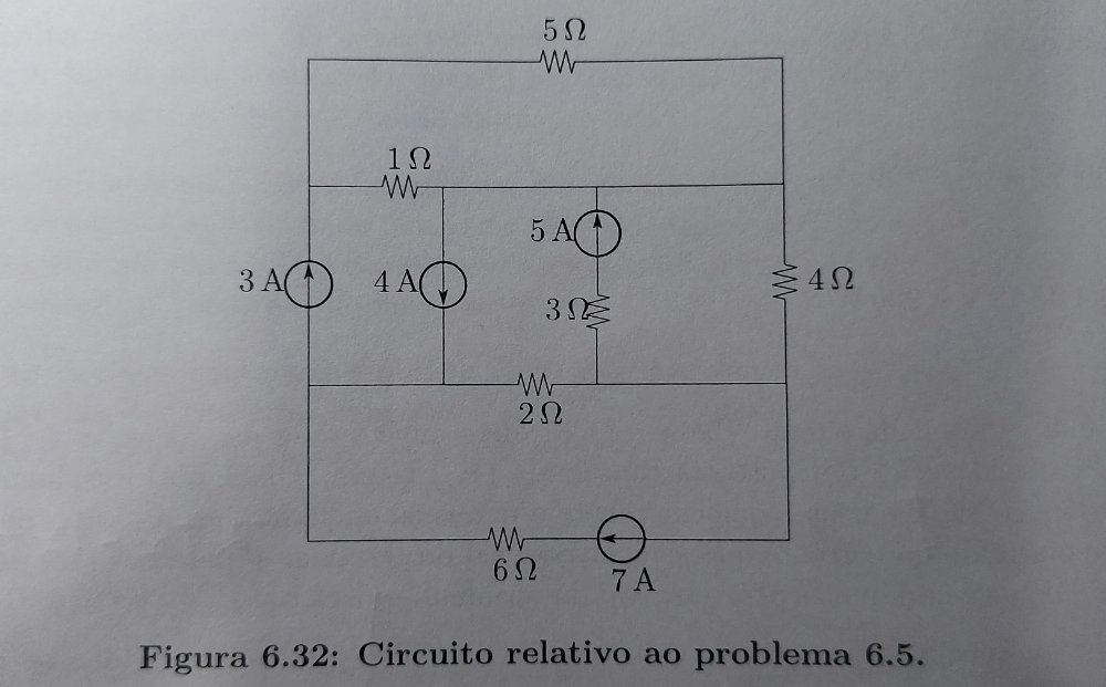

Olá, pede-se para calcular a Potência Dissipada no resistor de 1 Ohm por Análise Nodal.
Tentei resolver, no entanto, surgiu uma dúvida de onde botar o aterramento. Se alguém puder ajudar, agradeceria.
A resposta é: 6,25W

Se a dúvida for apenas essa do aterramento, pode colocar em qualquer lugar que não vai influenciar os resultados.

Não precisa de ateramento, é um problema simples de análise de circuitos.

Se é para resolver pela "Lei dos Nós" tem que ser definido um ponto de referência, mas como disse o mromeiro, essa referência pode ser colocada em qualquer lugar, mas pode haver locais onde o cálculo saia simplificado.

Ainda não estou conseguindo chegar no gabarito, alguém conseguiria resolver e postar aqui a resolução?

Como fizeste? Queres postar aqui a tua resolução e que alguém indique o que está errado?
Eu já resolvi e digo-te que é muito fácil, apenas é necessário resolver uma equação para chegar à tensão necessária para depois calcular a potência.
