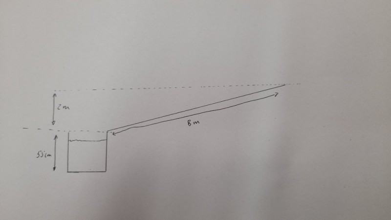

Bom dia a todos,
Estou com uma dúvida em saber qual a altura manométrica para a colocação de uma bomba submersivel de drenagem.
O comprimento do tubo é de 8 metros mas o desnível entre a caixa de água e o local para onde a água vai ser bombada é de 2,5 metros.
Qual o valor que tenho de considerar? Os 8 metros ou os 2,5 metros?

Altura é uma medida. Que também ajuda nos cálculos para a pressão que se requer no final.
Comprimento é outra medida. Que também entra em cálculos (atrito)
Creio que para estes dados, qualquer bomba de "super mercado pode servir"
Se é 55 cm que tens para a bomba creio que é pouco.
Atenção ao caudal pretendido.

O principio da hidrostática é que a pressão no fundo depende da altura do liquido ( h ) , da gravidade ( g ) e da densidade do liquido ( ró );
Assim a pressão exercida no fundo do liquido é aproximadamente 2.5 x 9.8 x 1 = 24.5 Pa ( Pascal ). Isto em repouso! Em movimento, há que acrescentar a pressão extra originada pelo caudal no tubo. Quanto mais caudal, mais pressão; quanto mais longo e/ou fino o tubo, mais pressão necessária para ter o mesmo caudal no fim do tubo; quanto mais denso/viscoso o liquido for, mais pressão é precisa...
Outro aspecto relevante é se a saida do liquido do tubo é livre, ou sujeita a pressão variável, o que determina o tipo de bomba a usar.
