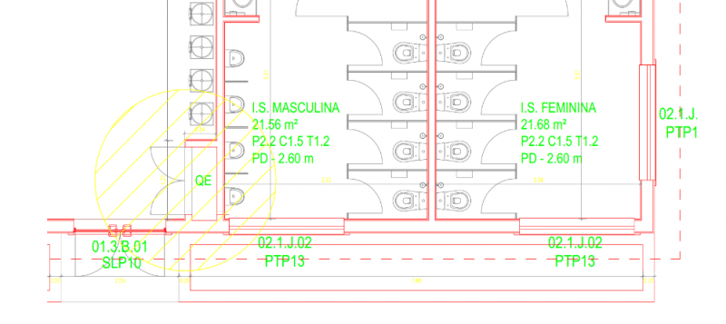

Recebi um projecto em que a arquitetura posisionou o Quandro Geral proximo das instalações sanitária. Trando-se de uma zona humida não será inconveniente posicionar o Quadro Geral nesta zona?
Há alguma parte da norma que menciona os critérios para o posicionamento do quadro?
Sei que devem estar num local de facíl acesso.
Em anexo poderão encontrar a localização do Quadro Geral.

Re: Localização do Quadro Elétrico
Boas meu caro "Electrobom"
Quanto à sua dúvida permita-me que lhe diga o seguinte:
1º - Pelas regras técnicas (RTIEBT) deverá consultar o clausulado no ponto 801.1.1.5 o qual passo a transcrever:
801.1.1.5 - Localização do quadro de entrada.
O quadro de entrada deve ser estabelecido dentro do recinto servido pela instalação elétrica e, tanto quanto possível, junto ao acesso normal do
recinto e do local de entrada da energia.
Quando, técnica ou economicamente, não for aconselhável localizar o quadro de entrada junto ao acesso normal do recinto, este pode ficar
instalado num outro local, desde que possa ser desligado à distância a partir do acesso normal ao recinto.
A localização e a instalação do quadro de entrada devem ser tais que um acidente que se produza no seu interior não possa, em caso algum, causar
obstáculo à evacuação das pessoas ou à organização de socorros.
O quadro de entrada deve ser instalado em local adequado e de fácil acesso, por forma a que os aparelhos nele montados fiquem, em relação ao
pavimento, em posição facilmente acessível.
2º - Nada impede que a localização do quadro não possa ser no local projetado. Todavia, deverá justificar a localização desde que justifique com
razões técnicas ou económicas, desse que possa ser desligado à distância a parir do acesso normal do recinto.
3º -Para o caso de manter o Q.E. no local indicado na planta, convém não esquecer as áreas de volume indicados nas presentes regras técnicas
para casas banho, balneários e áreas similares

Agrdeço a sua contribuição.
De acordo o ponto nº 2 do seu comentário, a norma não aborda qualquer ponto que impeça a localização do quadro na zona projetada. Assim sendo não tenho nenhuma base para me opor quanto a localização indicada em planta.
Quanto ao ponto nº 3 do seu comentário a RTIEBT na secção 701.1 Campo de aplicação diz o seguinte:
Tal como na regulamentação anterior (aprovada pelo Decreto - Lei n.º 740/74 de 26 de Dezembro), as regras indicadas na presente secção não se aplicam aos locais ocupados unicamente por lavatórios ou por sanitários.
A designação de "casas de banho" engloba os locais afectos à utilização de banheiras, de chuveiros ou semelhantes.
Neste sentido as regaras indicadas não se aplicam no meu caso.
Visualizando apenas a planta que partilha não vejo qualquer impedimento para a instalação do quadro geral na localização indicada.
A justificação de estar junto a uma IS não é razão suficiente até porque estará totalmente fora deste volume num espaço dedicado e exclusivo.
O QE está localizado fora da zona das I.S. e portanto não há problema com as influências externas.
Cumps!
