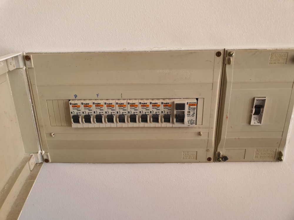

Disjuntor Geral dispara

Boa Tarde a Todos!
Peço desculpa na demora da publicação da fotografia completa do quadro.
Aqui vai ela:

Re: Disjuntor Geral dispara
Possivelmente será uma corrente de defeito que está a fazer disparar o diferencial de 300 mA. É recomendável que contactes um técnico para que a instalação possa ser vista.

Boa Tarde!
Muito Obrigado pela sua ajuda e resposta!
Vou contatar um eletricista.
