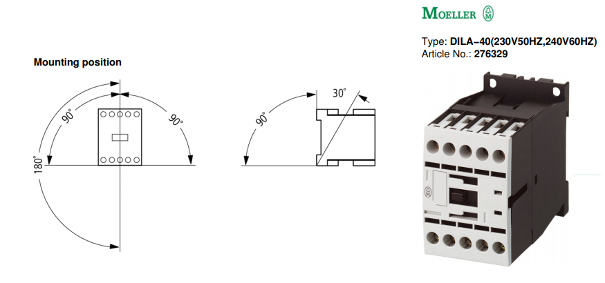

Mensagens: 5463
Re: problema contactor
bfjsm Escreveu: 01 out 2020, 08:39 Ele está quase sempre atracado.
nelmindo Escreveu: 30 set 2020, 22:06 E a posição dele, é uma posição natural?
Não era disso que estava a falar.
Posição de montagem:
posição montagem permitidas nos de eixo horizontal.png (64.07 KiB) Visto 1773 vezes

Mensagem por bfjsm »
Sim está na sua posição original.
nelmindo Escreveu: 02 out 2020, 17:54
