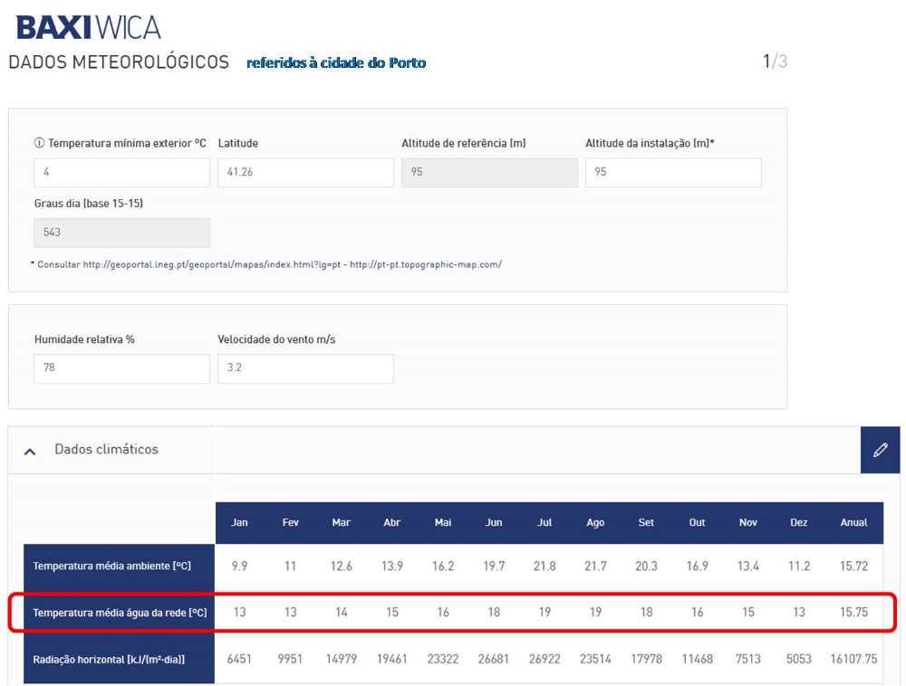

dando uma "achega" e usando a mesma formula:
-temperaturas no porto no inverno chegando a 1 ºC... consideremos 5ºC para tª da água fria.
Vd = Np x Vb x (t2 - t1) / (t3 - t1)
Vd = 4 x 40 x (40 - 5) / (65 - 5)
Vd = 93,3 (volume minimo)
-com mais 20 a 40 litros para conforto: 113 a 133 litros
-por um lado uma vez que a agua quente não é usada apenas para banhos e considerando que as torneiras não serão termostáticas eu escolheria o termoacumulador de 150 litros.

Mensagem por asalopes »
Olá,
Como a simulação anterior pode levar os menos atentos a conclusões pouco esclarecidas, ficam abaixo alguns dados climatológicos, a ser levados em conta para projeto, relativos à cidade do Porto.
O software BAXIWICA (também disponível online) permite fazer vários tipos de simulações tendo dados sobre todo o País.
