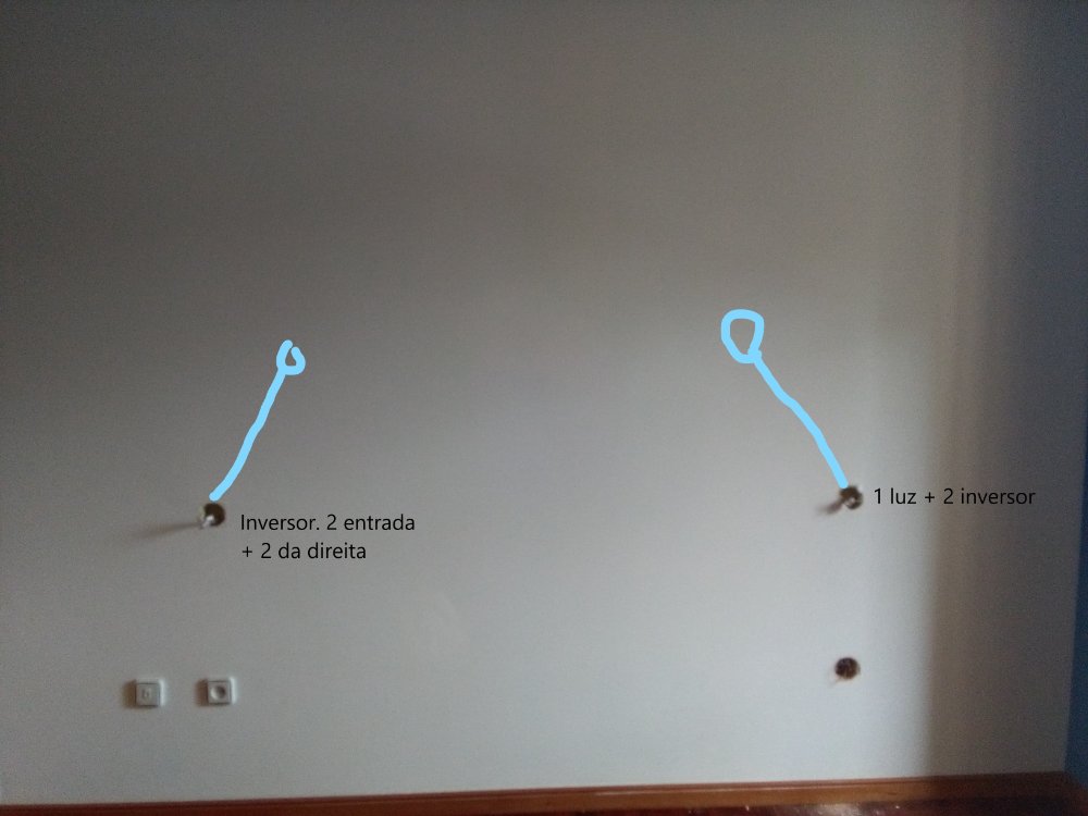

Eu tenho 3 pontos de luz no quarto dos meus filhos.
1 á entrada e 1 em cada lado da cama.
Agora queria por 2 lampadas por cima da cama, uma de cada lado.
Tenho que mudar para um interruptor duplo. A minha duvida é qual é o tipo de interruptor tenho que aplicar lá? E em que ponto tenho que meter o inversor? Na entrada ou junto á cama?

Atencao ao que existe e ao que pretende executar.
Se for para acender um ponto de luz no. Comutador a entrada e depois cada Comutador de cabeceira acender e apagar individualmente tera que ser comutador de escada duplo a entrada junto a porta e depois Comutador de escada simples em cada. Ponto.
Se for outra situação em que os 3 pontos. Comandam todos. Os pontos de luz em simultâneo aqui e que precisa do. Inversor a meio dos. Dois. Comutadores de escada.
Explique melhor o que pretende por forma a obter as indicações corretas.

Quero adicionar 2 lampadas em cima da cama.
em vez de por 1 interruptor ao lado um do outro, queria por 1 duplo com comutação.
Será possivel?

A ideia é acender à entrada do quarto, apagar na cama e vice-versa? Ou acender e apagar à entrada?
Poderás ter de adicionar condutores aos já existentes e poderás ter de garantir que existe tubagem para o que pretendes.

isso é o que eu tenho de momento.
Queria era adicionar as 2 lampadas no topo da cama. Se calhar o mais simples é deixar como esta, meter um espelho duplo e adicionar um interruptor para cada lampada nao

Pelo que percebi quer instalar um ponto de luz de cada um dos lado da cama, assim como dois interruptores, que controlam o ponto de luz do respectivo lado, correcto?
Primeiro que tudo, tem de verificar se existe viabilidade (isto é, tubagem disponível) para passar todos os condutores necessários á execução do trabalho.
