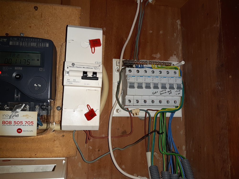

A minha empresa é parceira de entidade que efetua assistência doméstica, entre os serviços prestados, enquadra-se a assistência da EDP Funciona.
Este fim de semana numa assistência, a queixa do cliente era a falta de energia.
Deslocado ao local qual é a surpresa, o cliente diz que ainda à relativamente pouco tempo tinha tido a visita de um técnico a fazer uma auditoria por pedido da EDP, e diz para o cliente que o quadro precisava de uma peça que o cliente deveria providenciar de resto estava tudo bem, após abertura do quadro verifico que o neutro tinha queimado, e daí a instalação não ter energia, depois verifico que a potência contratada (6,9)KVA) inadequada à seção dos condutores de alimentação, e mais duas pontas de fio da mesma seção deixadas na saída do disjuntor (DCP) com potencial e susceptível de quem por exemplo efetua limpeza do espaço poder sentir se não for mais grave que existe ali qualquer coisa que não está bem.
Pergunta-se a responsabilidade desta gente só é apurada quando há um acidente grave? é lamentável e não há entendimento como é que se substitui disjuntores diferenciais por disjuntores (Atenção Disjuntor não diferencial) e não há entidade que obrigue num determinado espaço de tempo a regularizar a segurança das pessoas e bens, e que me faz espécie é que esta gente ganha dinheiro sem ter competência para tal.

não é de admirar, quando se trabalha com preços "esmifrados", quando às vezes é o 2º subempreiteiro a executar o trabalho, que como é evidente só pode trabalhar com indivíduos, que não têm culpa, promovidos na hora a eletricistas, só pode dar nisto.
Mas esta situação não é de agora, é de sempre, mas já eram horas de ser corrigida.

Este é o prato nosso de cada dia, vê-se com cada coisa que até arrepia.
Desde Instalações Elétricas com varias dezenas de anos sem qualquer segurança, com condutores de 1mm e 1.5mm, sem qualquer proteção diferencial, e agora recebem aumentos de potencia para 6.9Kvas.
Parte destas derivações da caixa de coluna ao Contador estão a fio V4mm e a EDP faz aumento de potencia para 230/30A/6.9Kvas querem é receber depois logo se verá se a instalação arde ou não.
Colunas montantes em estado lastimável e que em tempos sem qualquer vistoria a EDP decidiu atribuir à totalidade das frações 6.9Kvas, e estas colunas estavam apenas dimensionadas para 3.45Kvas.
Tanta coisa mal, mas parece que no futuro será bem pior, com a troca de contadores em curso, vai ser possível através de uma simples chamada proceder a um aumento de potencia sem a deslocação de qualquer Técnico ao serviço da EDP se deslocar ao cliente, cada vez a EDP vai ganhar mais €€€ e empurrar a responsabilidade para o cliente.

E quantas vezes vi colunas montantes a fios de 6mm com predios de 6 inquilinos ou mais,
e quantos vi a ser alimentados da caixa de coluna a fios de 2,5mm
Em Lisboa vé se tudo...
Infelizmente a EDP não quer saber...

O cliente é que vai ter sempre que se precaver e zelar pela sua segurança e dos seus equipamentos. As regras nos temos a fiscalização em Portugal é que fica muito aquém.

Aqui não é um caso de lei, ou fiscalização. Os utilizadores tem que ter a responsabilidade da manutenção da sua instalação. Devia haver uma maior sensibilização para isso. E todos no ramo sabemos como é, qualquer reparação ou intervenção, o cliente acha sempre caro. O técnico chama atenção para uma coluna que está a ferver e poderá arder, e o cliente diz que é caro e não faz intervenção. Só existe é msm dinheiro para ifones, para garantir a segurança das pessoas e bens não.
