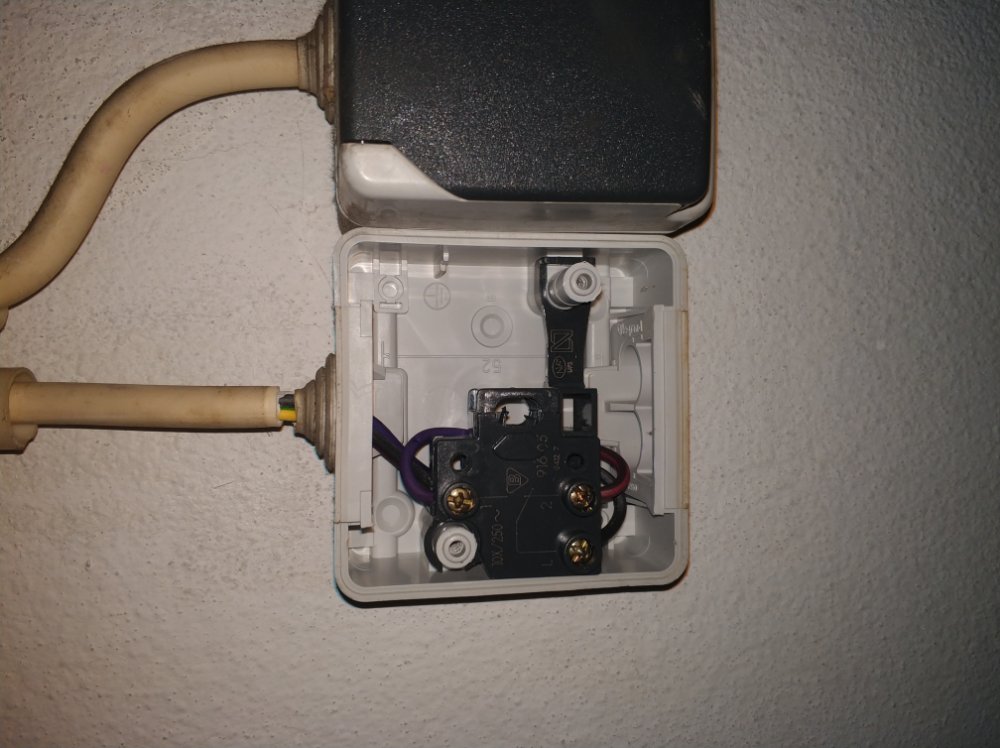

Boas, a minha garagem tem dois comutadores como os que estão nas fotos.
O ritual atual é ligar a luz no interruptor à porta de casa e desligar depois de tirar o carro no interruptor ao lado do portão, e vice versa quando voltamos para casa.
Para evitar isto, pretendo montar um sensor de movimento mas não consigo perceber que sensor comprar...
Alguém pode direcionar-me?

Em princípio qualquer sensor de movimento serve, desde que corretamente instalado. A ideia é eliminar os interruptores? Ou manter os interruptores e acrescentar o sensor? Ou é manter a mesma funcionalidade de acender-apagar mas com sensores em vez de interruptores?

O ideal seria ter o sensor e um interruptor que me permitisse ligar a luz quando a quisesse ter ligada sem ter de me mexer para a manter ligada...

Tens de comprar um sensor de movimento, arranjar forma de teres, no ponto onde vais instalar o sensor, um condutor para o neutro, um condutor até à lâmpada e um condutor para o interruptor. Na realidade poderá ser diferente, dependendo do sítio onde tens as ligações feitas.
Se achas que não tens conhecimentos suficientes para fazer a alteração, será recomendável contactares um profissional.

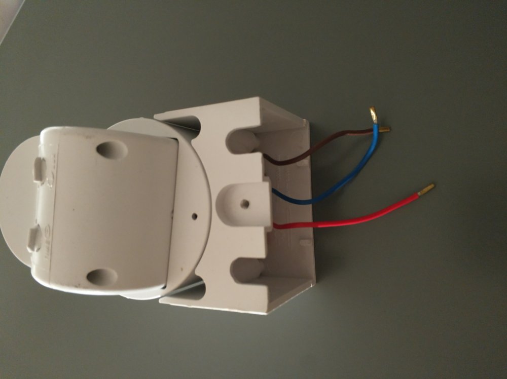

a minha ideia era substituir um dos dois interruptores pelo sensor. Aí tenho a cablagem que falas. A minha questão é se funcionará como pretendo?

Funciona mas terás de fazer alterações nas ligações que tens agora.

Boas..o que esta na foto é um comutador de escada..a luz é comandada de dois locais distintos não é?

Mario Lopes Escreveu: 18 jul 2019, 11:37 Boas..o que esta na foto é um comutador de escada..a luz é comandada de dois locais distintos não é?
isso mesmo...
E eu quero instalar o sensor em anexo
