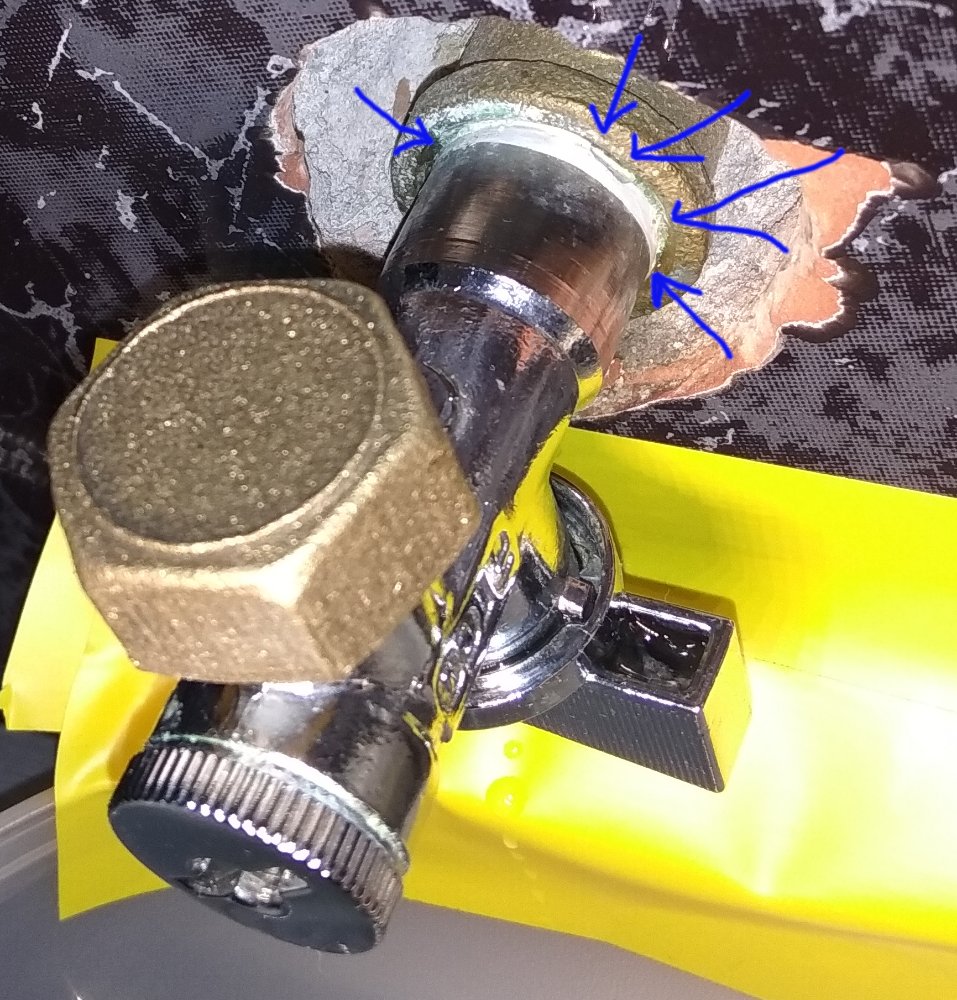

As imagens estão em anexo.Estou com uma situação idêntica ao deste tópico (https://forumdacasa.com/discussion/4540 ... esapertar/).
Tenho uma pinga, pouca, neste local (XXXXXXXXXXXX/hGj5fv.jpg) - marcado a azul. Acontece que estou com receio de desapertar a junção pois a rosca da junção pode estar moída. E uma vez que está envolta em cimento corro o risco de ter que partir a parede (o que não é na bom).

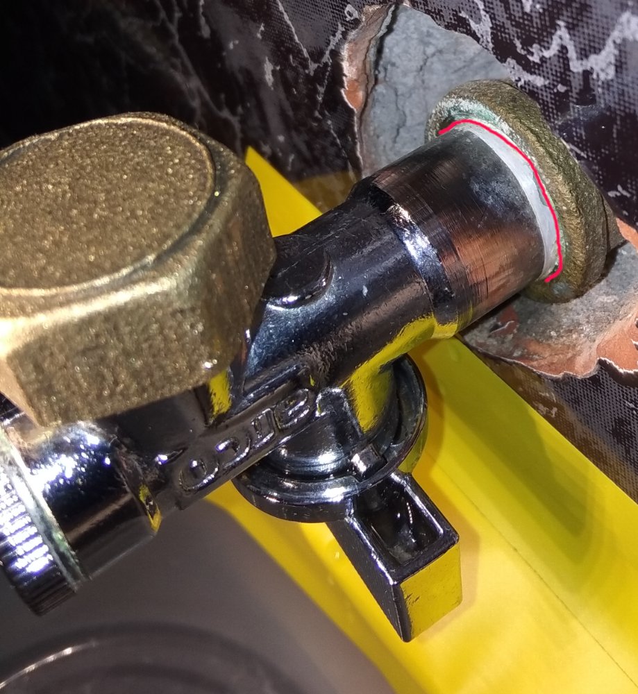

A aplicação da loctite pode ser aplicada na zona marcada a vermelho nesta foto? (XXXXXXXXXXXX/GfrSJx.jpg)

É facil,
fechas a água, e purgas a rede
desapertas a torneira
limpas o teflon velho do macho e da fêmea
enrolas teflon (bem enrolado e bem esticado)
apertas a torneira no local
abres a agua e purgas a rede
Também podes usar linho

Re: Água - canalização
Bom dia amigo
Não há que ter medo
Tire a torneira de esquadria sem medos
Nessa torneira meta Teflom Gás e garanto-lhe que fica bom

Mas quero evitar ao máximo de mexer no conjunto. vamos supor que ao mexer na torneira venho a descobrir que a rosca da união M/F de 1/2 está moída? Nessa altura é que fico com um problema ainda maior...
Por isso que numa primeira fase quero tentar resolver o problema de fora para dentro.
Qual dos dois é melhor (Teflon de Gás ou Linho)? Em miúdo lembro-me de o meu pai aplicar linho (que cheirava muito mal) com um tinta (o objectivo da tinta era para que uma vez seca solidifica-se o linho).

Não esquecer de enrolar o teflon no sentido correto...
Antigamente usava-se tinta (zarcão) porque o tubo galvanizado ao roscar, perdia a proteção contra a corrosão (zincagem) e isso ajudava a minimizar os problemas. Tinha a desvantagem de querer desenroscar um dia e como estava tudo colado com a tinta, era mais difícil de desenroscar. Agora quem usa linho, usa-o com Vedox, uma pasta inerte e que não seca, o que permite mais tarde desapertar caso seja necessário.

Não vai conseguir fazer nada sem tirar a torneira, a não ser que esta esteja mal apertada e consiga apertar mais um pouco até deixar de pingar.
Se a torneira não está a fazer nada, porque não a tira e aperta diretamente na tubagem vinda da parede um tampão.
Isso quer é energia de braços e o uso de 2 chaves e vai correr bem.

Viva. Não tenhas medo que a rosca pelas fotos não está passado. Tens q tirar e substituir a fita ou pões linho e vedox, que axo ser o melhor. Essa torneira está a fazer segurança a algo é? Ou e para tamponar?
