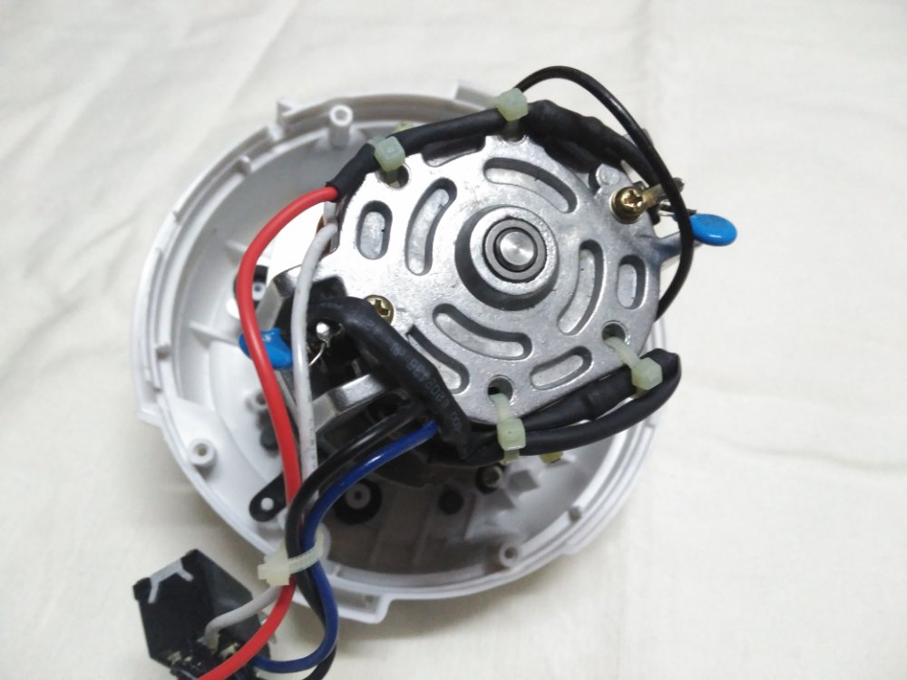

Pediram-me para dar uma olhadela numa picadora porém eu não sei bem por onde lhe pegar para fazer o despiste do problema.
Agradeço desde já se alguém me puder ajudar. Posso adiantar que os 230V chegam até ao interruptor

Chegam até ao interruptor, e do interruptor para a frente? Quais são os sintomas? Faz algum barulho? Quando liga provoca um disparo das protecções?

Bem, pelo que me foi dito o aparelho estava parado há algum tempo ou nunca tinha sido usado e quando ligado fez um barulho e não chegou sequer a funcionar, actualmente não faz barulho nenhum, ou seja não dá sinais de vida nem dispara as protecções.
Depois do interruptor não consigo perceber ao certo uma vez que não queria estar a desfardar os isolamentos à sorte. Saiem do interruptor 4 fios para o motor, vermelho, branco, azul e preto. O vermelho e o preto vão ligar um a cada escova, pelo caminho isoladas com manga julgo ter umas quantas resistências e o branco e o azul ligam directamente à bobine. O interruptor parece-me estar a funcionar correctamente pois a resistência varia sendo ele activado ou não.

Se rodares o motor com a mão ele roda ou sentes que está preso? Que medidas é que já fizeste com o multímetro? E em que pontos?

Roda com bastante naturalidade. Escovas e colector visualmente estão como novas. Medi a tensão à entrada entrada do interruptor e medi também a resistência do interruptor em posição de on e de off e a resistência varia logo parto do principio que está a cumprir a sua função. Porém depois do interruptor não consigo perceber ao certo uma vez que não queria estar a desfardar os isolamentos à sorte. Saiem do interruptor 4 fios para o motor, vermelho, branco, azul e preto. O vermelho e o preto vão ligar um a cada escova, pelo caminho isoladas com manga julgo ter umas quantas resistências e o branco e o azul ligam directamente à bobine.joao.pt Escreveu: 25 out 2018, 22:46 Se rodares o motor com a mão ele roda ou sentes que está preso? Que medidas é que já fizeste com o multímetro? E em que pontos?

Segues os condutores, nas extremidades devem estar expostos e já não precisas de retirar isolamento nenhum.

boas. então não consegues medir as bobinas se teem continuidade? o problema disso pode ser o induzido com espiras queimadas no coletor isso é mais complicado de verificar requer paciencia. para mim esse motor esta queimado agora se quiseres ir mais longe tenta cump

1º teste têm que medir se chega a tensão (V) depois de por o interruptor em On nos condutores Azul e vermelho nos bornes do mesmo, se Sim o interruptor esta bom.
2º teste medir a resistência (Ohm) entre os condutores, azul e vermelho - se há resistência no circuito das indutoras + induzido e escovas, está tudo bem!
- Se não há resistência é porque o circuito esta aberto, seja porque uma das indutoras está interrompida ou as escovas não estão a fazer contacto no colector do induzido.
Depois de fazer estes testes, diz alguma coisa ao Pessoal.

Fiz então o seguinte:
(Escovas: Vermelho e Preto / Indutor: Azul e Branco)
Shuntei o Vermelho e Branco e liguei directamente a alimentação no Azul e Preto continuou sem funcionar
Medi continuidade entre Azul e Branco e dá sinal, todas as outras possíveis combinações não dão
Mais uma vez obrigado a todos pela ajuda-

Se as escovas não têm continuidade, ou as escovas não encostam, ou o induzido está interrupido.
