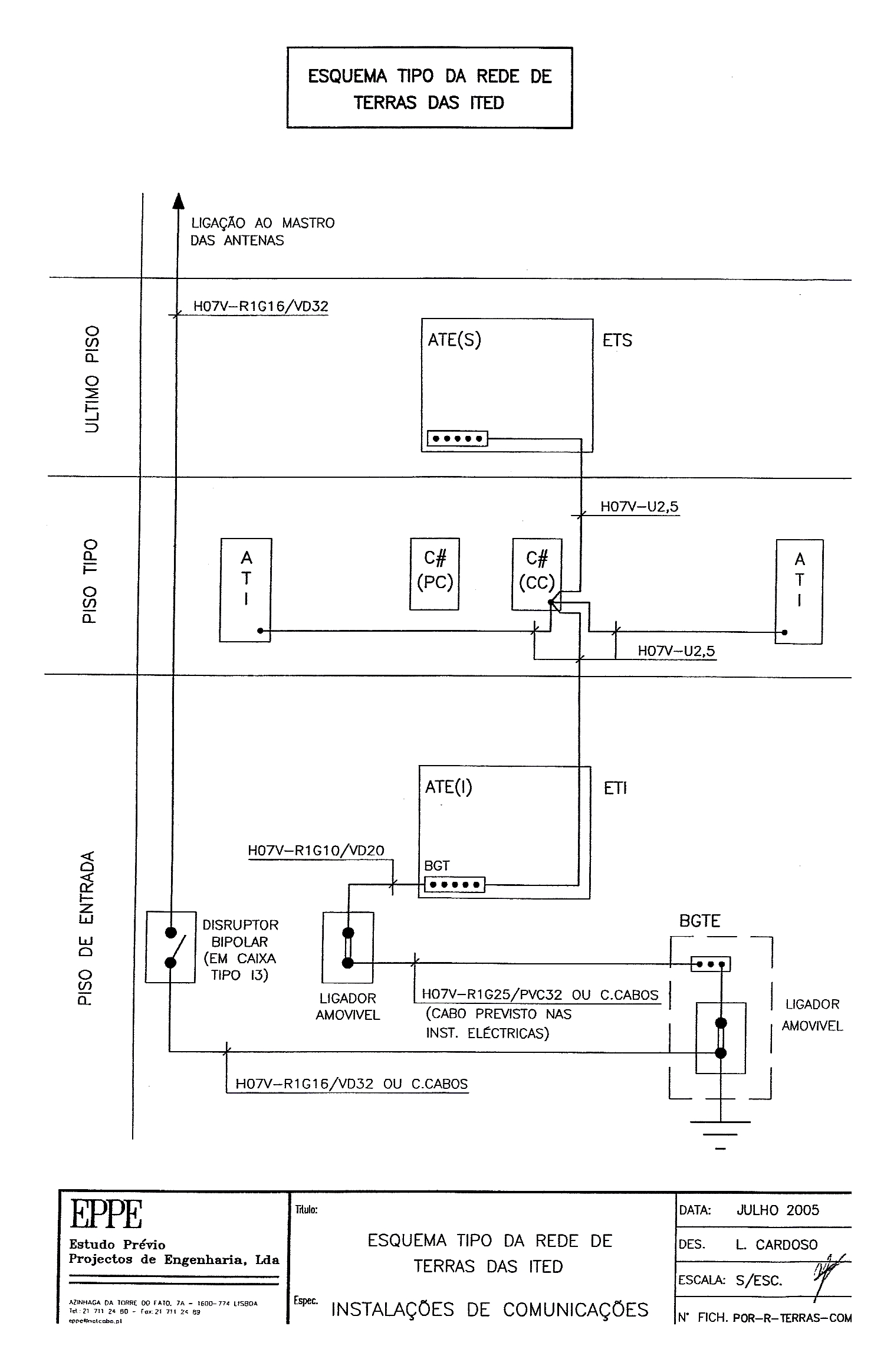

[quote="Moutinho"][quote="Varejo"][quote="Miguel Rocha"]Boas!
No esquema de terras que envio em anexo ...
"NOTA: Se houver necessidade de se ligar o mastro das antenas à terra, esta ligação deverá ser directa ao barramento de terras do edifício.
Deverá ser antecedida de um disruptor bipolar, junto ao barramento de terras, para evitar perturbações na captação das antenas (em condições normais)."
RE: O que diz o ITED (# 5.7.6) é:
["Se houver necessidade de se ligar a estrutura metálica de suporte das antenas à terra, esta ligação deverá
ser directa ao BGT. Deverá ser antecedida de um disruptor bipolar, junto ao referido barramento de terras,
para evitar perturbações na captação das antenas. A referida ligação deverá ser realizada utilizando a
coluna montante dos cabos coaxiais"].
O BGT (Ited) está, numa típica instalação colectiva, localizado no ATE inferior.Este, por sua vez, irá ligar ao BGTE (Barramento Geral de Terras do Edifício),
passando por um seccionador de terra das Ited.
Mas há grande confusão neste caso. O esquema que está a ser usado por vários projectistas é bem diferente e tem sido aprovado pela PT, por exemplo.
Nem em foruns nem no site da Anacom conseguí encontrar justificação para tal.
Envio o tal esquema em anexo.
- Esquema tipo de terras das Ited, que tenho encontrado em alguns projectos e não consigo confrontar com o Manual ITED!

Re: Dúvidas - Terras ITED
Viva,
Descarregador atmosférico é para proteger a instalação coaxial.
Disruptor bipolar é para proteger o mastro.
O disruptor não fica intercalado nos RGx (cabo coaxial) mas sim no cabo H07V-Gxx que liga o mastro (que é em metal) à terra.
A ligação mastro - terra não é obrigatória pelo ITED.
Afinal em que ficamos, qual a ref. da OBO para o disruptor? E isto monta-se onde? E a ligação à terra é feita em que sítio (na BGT-ited ou BGT-edifício)?
