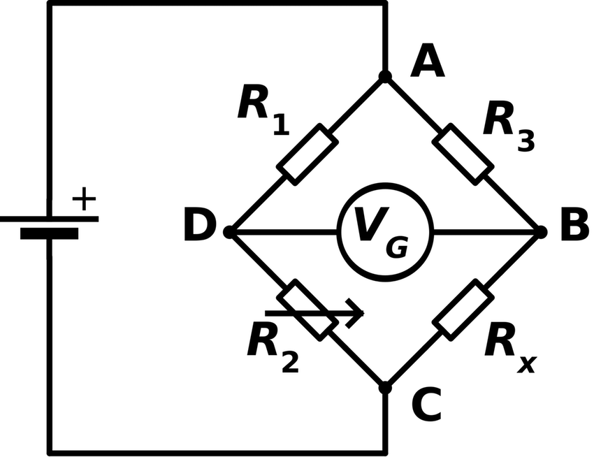

Boas, será que podiam exemplificar me um esquema com a ligação de uma ponte de Wheatstone com um potenciómetro, porque estou com dificuldades em ligar o potenciómetro ao circuito.

Será isto que pretendes? R2 variável.

Assim. Ligo o quê com o quê

O potenciómetro, normalmente, fica em frente do sensor (resistência Rx). Por isso, ou tem Rx trocado com R3, ou se passa aí algo que não estou a perceber.
Respondendo à sua questão, deve ligar a perna do meio e a da esquerda ao ponto C e a da direita a D. Já agora apenas outra observação: esse tipo de potenciómetros não é o melhor para esse tipo de aplicações, deveria usar potenciómetros multivolta.
