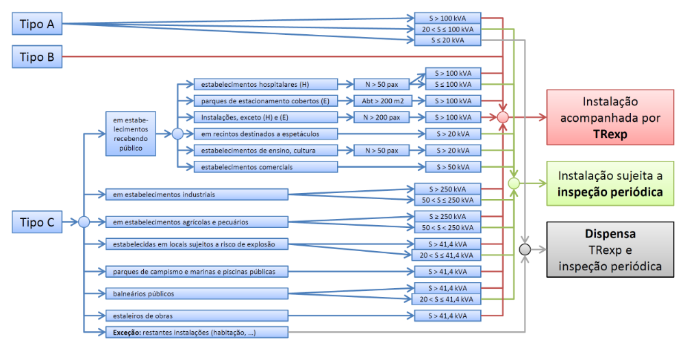

Com base no fluxograma que a DGEG publicou no site, aparentemente em estaleiros só é preciso TRexpl se S>41,4kVA.
PS: A lei está super confusa... nalguns pontos desnecessariamente...

"alínea f) do artigo 15º" Não está confusa. Se é tipo C tem que ter TRE. Se é tipo A, Só acima de 41.4kVA é que tem que haver TRE.

Excepto se for com gerador de potencia inferior a 41.4kVA.
Não está escrito que Obras (estaleiro) o mínimo de kVA é....(para ligação à rede).
É o que entendo da Lei.
