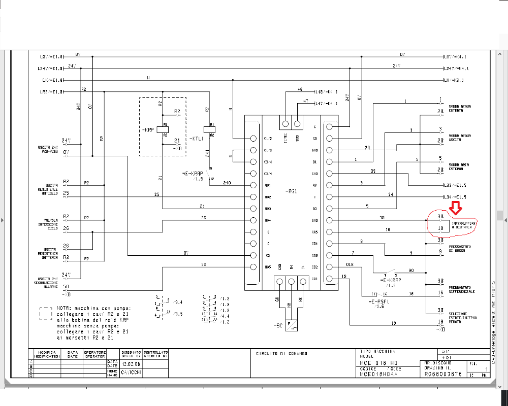

Boas, gostaria se possível que alguém me explicasse como interpretar este esquema, onde tem a bola e a seta vermelha, segundo o "técnico" que veio cá devia ser aí que os fios do cronotermostato devia ligar, existe um shunt... alguém me pode ajudar? Obrigado

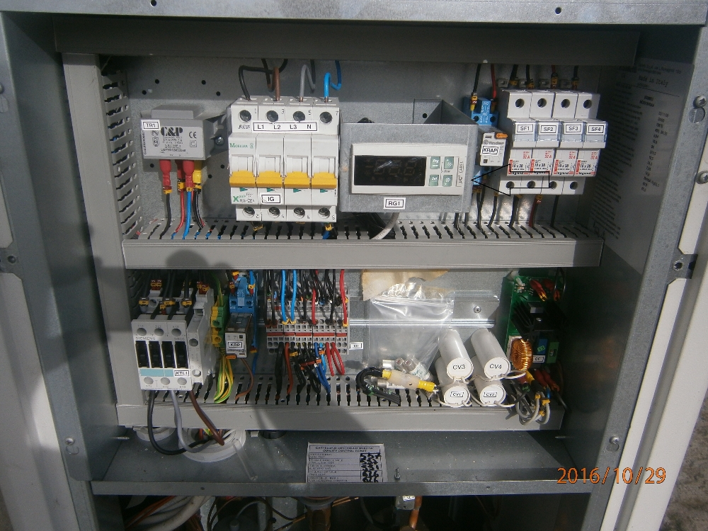

o quadro elétrico é este...

Ajudar em quê?
Se tirares o shunt deixa de funcionar.

segundo o manual elétrico é aqui que se liga o cronotermosato, o cronotermostato seria para colocar dentro de casa e programar horários, a máquina desliga-se porquê?

O que diz no esquema é que esses terminais são para o interruptor à distância, que é o que pretendes.

exato, não percebo nada da matéria, mas parece se ligar os 2 fios do cronotermostato irá funcionar, penso eu de que...?

Tens de ver o esquema de ligação do cronotermostato, ele deve ter um contacto NO (normalmente aberto) e um NC (normalmente fechado).

sim... ele só tem 2 fios, mas o técnico hoje experimentou tirar um dos shunts enquanto a máquina estava ligada e não parou, segundo ele devia parar... mas a máquina tem uns parâmetros que deve ser alterado quando existe a presença de um controlador externo, não sei se foi por isso ou não

Já descobri como fazer a ligação do cronostermostato, tinha a ver com a alteração de parâmetros da máquina. Agora só falta comprar o cronotermostato, tenho que pesquisar qual tenho de comprar. obrigado

Através desses dois fios também pode controlar a temperatura de saída da água, com termostato com sonda na linha de ida, já que nao consegue controlar a temperatura da mesma.
