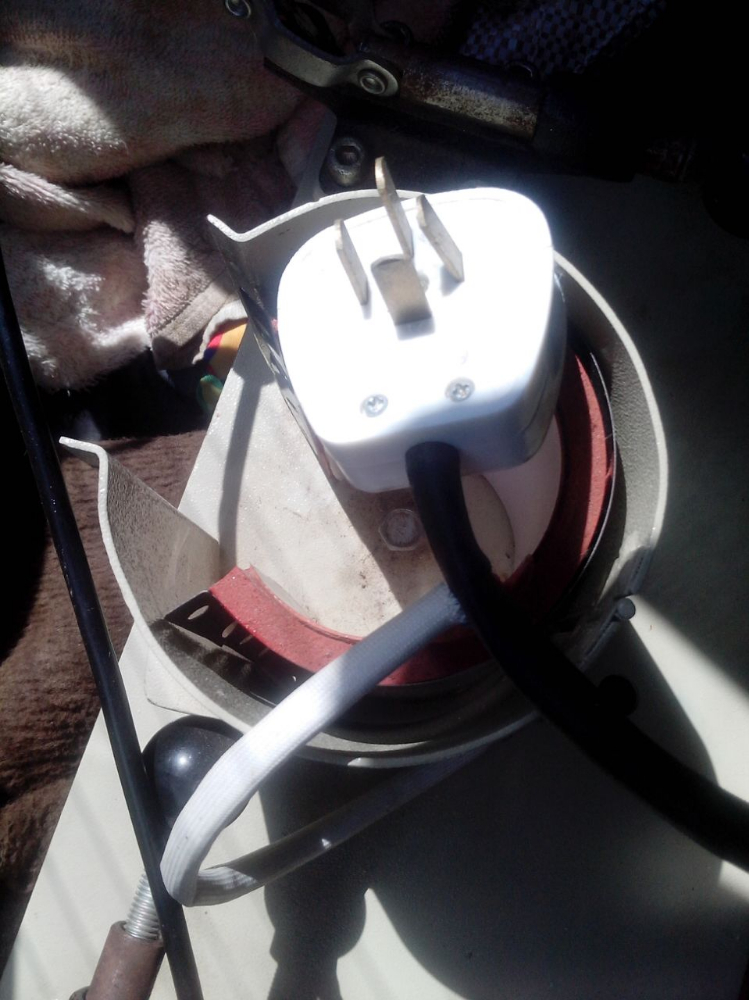

Colegas, boa noite.

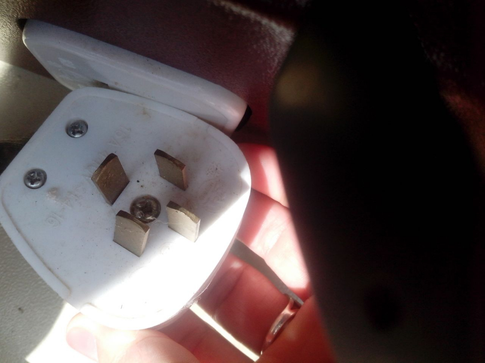

Quem sabe onde posso encontrar um plug de 04 pinos chatos(fotos anexas)
Confesso que é o primeiro que vejo desse tipo. É de uma maquina de estampar canecas.
Já procurei na minha cidade e não encontrei. E como a maquina é de um amigo,estou tentando resolver prá ele.
Umas resistência queimou, e ele comprou outra.Só que veio com um plug diferente.
Agradeço quem poder me ajudar

Estás em Portugal ou no Brasil? Arranjar igual a essa não será tarefa fácil, a solução que deixo é substituíres por outra com o mesmo efeito. Isso é uma ficha de 3 pólos com pino de terra, com a particularidade de ter pinos achatados/espalmados. Podes facilmente substituir por outras convencionais de 3 pólos mais terra, terás obviamente de substituir os dois pontos de ligação que pretendes.

Realmente isso é uma ficha estranha. Fiz umas pesquisas e encontrei isto:
http://www.worldstandards.eu/electricit ... d-sockets/
mas esse tipo não está na lista, sendo assim, ou é bastante antigo (e já não é usado), ou então, foi especialmente escolhido para essa aplicação.
A opção mais inteligente, parece-me a que referiu o joao.pt. No entanto, deve verificar-se que um dos quatro pinos não é utilizado. Mas há uma coisa que não percebo. Se foi a resistência que queimou, porque não é trocada a ficha da resistência velha para a nova?

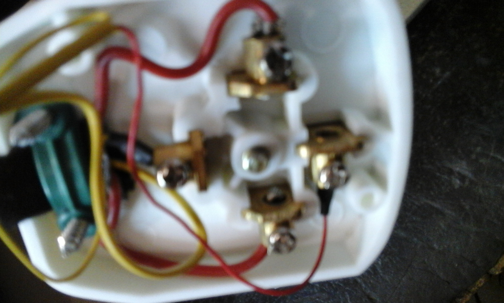

Luis,todos os 04 pinos são usados. Se comparasse com um transformador, eu diria diria que 2 pinos seria o primário e 2 o secundário,pois apresentam resistência diferentes.
Quanto a resistência que queimou ele perdeu, por isso não foi possível substituir o plug da nova que veio com plug diferente.

Se os 4 pinos são usados, o problema já é diferente. Reparei nesta outra máquina, em que a ficha é diferente:
http://www.sunspecial.net.br/media/cata ... pecial.jpg
Pode então tentar encontrar uma ficha de 4 pinos diferente da que tem neste momento que seja apta para conduzir os valores de corrente envolvidos na estampagem (não faço ideia quais são, mas deverão ser menos de 16A, uma vez que a ficha original era de 16A). Uma ideia seria uma coisa destas:
http://www.ebay.com/itm/5pcs-Aviation-P ... 1948433797
estas não são de 16A, mas são de 15A.
Mensagens: 8150
Re: Plug 4 pinos
Tentando adivinhar o que não foi dito, será?
Dois polos para a resistência de aquecimento.
Dois polos para a sonda de temperatura.

Re: Plug 4 pinos
Mensagem por luisilva78 »
Mário Escreveu:Boas
Sim, a mim parece-me que pode muito bem ser isso. Ou isso ou dois níveis de aquecimento, mas pela secção dos condutores, é impossível que seja esta última opção.
