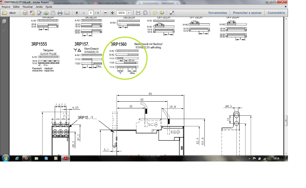

Me deparei com este dispositivo em uma de minhas preventivas em um cliente, porém ao procurar pelo mesmo só encontrei informações em inglês. Alguém sabe como este dispositivo funciona?

Essa é uma Imagem porém ainda não consegui identificar como se dá o funcionamento.
Sigo agradecendo toda ajuda.

É assim tu ligas isso facilmente.
alimentas no
A1 com fase
A2 neutro
B1 quando queres que isso comece a contar.
Depois relativamente a saidas é o normal comum NO e NC.
Tens e de saber o que vais fazer com isso e que tem vários formas de trabalho. Se quiseres alguma ajuda avisa.

Se puder me ajudar mais uma vez, como interpretar essa imagem?

ainda bem que mostras a esta imagem que esta imagem explica o funcionamento do aparelho realativamente ao tempo.BrunoProfissTec Escreveu:Olá, muito obrigado por se dispor a responder.
Desejo muito sucesso.
A linha são as alimentaçoes/ saidas relativamente ao tempo.
a linha A./A2
É a alimentação principal e pela leitura da tabela isso começa logo a contar. e activa a saida 18 e 16.
Ou seja a parte do arranque em triângulo. Apos o tempo definido por ty isso desliga a saida 18 espera 50ms e liga a saida 28 ou seja passa a triângulo.
A parte do B é nunca liguem nada assim.
Ps- ja agora o comum das saidas e o 17

O que tens é um temporizador de estrela-triangulo. Sabes como funciona um estrela -triangulo?BrunoProfissTec Escreveu:Olá, bom dia!

Se estás a fazer manutenção, podes medir e verificar (inclusive seguir o esquema) que está a fazer a "ligação" estrela-triangulo.
Há diversos tipos de relés para fazer a temporização de estrela-triângulo, e diversas ligações dos diversos tipos de relés temporizadores.
Ok. é um 1560, é um relé de estrela triângulo.BrunoProfissTec Escreveu:Olá, Mario!
