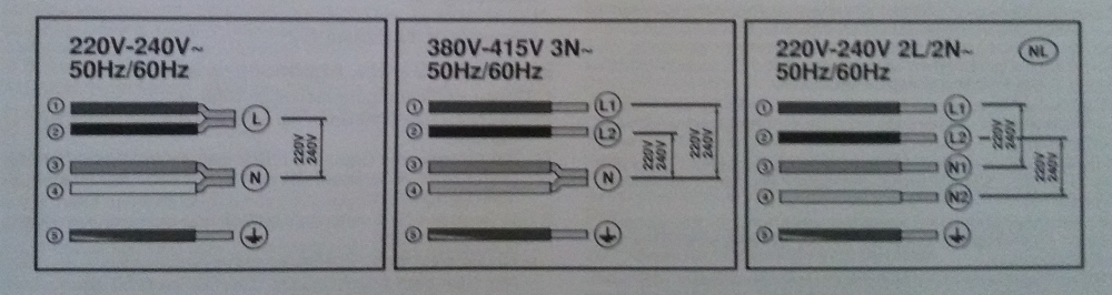

Boa noite,
Pretendo trocar a minha placa de gás por uma de indução de 7200W, mas só tenho um ponto de ligação que é onde está ligado o forno e exaustor com fios de 4mm2 em tubo de 20mm, protegido com disjuntor de 16A.
A minha instalação é monofásica, tendo aumentado a potência do quadro de 15A para 30A de vido à instalação da placa.
O cabo da placa de indução tem 5 fios, estando unidos na ponta:
o preto com o castanho;
o azul com o cinzento;
e o terra à parte.
Penso estar pronto para ligar ao ponto de luz com fase, neutro e terra.
Como vou retirar a MLR da cozinha vou ficar com um circuito independente, mas tem fios de 2,5mm2 em tubo de 16mm e protegido por disjuntor de 16A.
Assim pensei se será possível ligar a placa em dois circuitos distintos (que seria nesta da MLR e ao da MLL), isto é, num circuito ligar preto (fase) e azul (neutro), noutro circuito o castanho (fase) e o cinzento(neutro) e ao fio terra da placa ligar os dois fios terra dos dois circuitos, ficando ambos protegidos com disjuntores de 16A.
Anexo foto do guia de instalação.

Amigo se tem fio de 4mm nesse circuito altere o disjuntor para 25A e ligue os 220V conforme 1ª foto esq.
deduzo que não terá sempre as quatro placas a funcionar ao mesmo tempo! certo!
outras sugestões devem seguir-se.

A questão é que no circuito que tem fios de 4mm2 já tenho o forno e o exaustor, penso que será demasiado ligar também a placa.
Por diversas vezes já tivemos os 4 bicos (ainda na placa a gás) e forno ligado em simultâneo.
Assim, pensei na possibilidade de ligar a placa a dois circuitos distintos (que têm fios de 2,5mm2 e protecção de 16A), conforme me parece estar na 3ª imagem (esquema lado esquerdo). Não sei é se estarei a compreender perfeitamente a imagem.
É possível ligar a placa a dois circuitos distintos?

Colega pc76, o consumo dessa placa de indução de 7200W ultrapassa os 31A. Ligue-a da forma que ligar, com 30A de consumo máximo na habitação não vai poder utilizar a dita a 100%, sob pena de ter que andar a correr para o QE para ligar o geral; ainda pior se tiver outros electrodomésticos ligados, como por exemplo o cilindro...
A pergunta que coloco é a seguinte: porque é que quer substituir a placa a gás por uma eléctrica?
Se mesmo assim insistir na placa eléctrica, o colega CAOR deu um bom conselho; só terá que optar por utilizar o forno e não o fogão ou o fogão e não o forno... e fica limitado pelo disjuntor de 25A a aproximadamente a 5600W (não esquecer o exaustor que deverá ter cerca de 200W)

Para começar não é regulamentar ligar algo a 2 circuitos distintos, depois a secção minima dos condutores deve ser de 4 mm e não de 2.5mm.
Já viu que ao ligar a placa em 2 circuitos distintos, pode correr o risco de em caso de manutenção, desligar apenas 1 circuito no Q.E, e ser eletrocutado porque tem o outro circuito ligado.

Estou a pensar então ligar a placa sozinha ao circuito onde actualmente está ligado o forno e exaustor (circuito com fios de 4mm2 e protecção de 16A), mas passando a protecção para 25A.
O forno e exaustor passariam a ser alimentados pelo circuito da máquina de lavar roupa, que irá sair da cozinha ficando o circuito vago, sendo alimentado por fios de 2,5mm2 e protecção de 16A. Apesar de não ser o ideal os fios de 2,5mm2, o tubo é de 16mm penso não dar para passar fios de 4mm2. Mas como o forno tem 2350W e o extractor CK-60F 160W são cerca de 11A penso ser possível.
O que vos parece esta solução? Acham que posso avançar?
