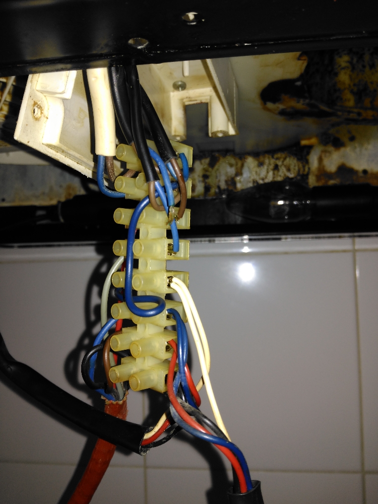

Este é o meu segundo post e logo com pedido de ajuda, ou melhor carolice.
É o seguinte:
Os motor direito do meu exaustor entregou a alma ao criador, e optei em comprar 2 novos, que ficam bem mais barato do que trocar o aparelho.
Ora toca a desmontar, tirar fotos para não me enganar no processo inverso, mas eis que senão......................
As cores do novo são diferentes dos que lá estão.
E agora??
Antes que queime os motores, como devo fazer as ligações?
No primeiro como podem ver no anexo era:
Branco
Azul
Vermelho
Preto
O novo é:
Preto: 1ª velocidade
Branco: 2ª velocidade
Castanho: 3 ª velocidade
VERMELHO: neutro
Como ligo isto sem queimar nada??
Desculpem é um candy srl type H71/01

Onde está o anexo?
Qual a marca e modelo do exaustor.

Já está colocado anexo

O neutro deve ser o branco, mas pode confirmar qual e o fio comum com a iluminação, o neutro que chega no cabo de alimentação deve passar directo para os motores e para as lâmpadas.
uma foto do outro lado da barra de ligadores dava para perceber melhor.
ramone01
Re: ligação de motores de exaustor
Mensagem por ramone01 »
Ok
Amanhã tiro isso e mostro
