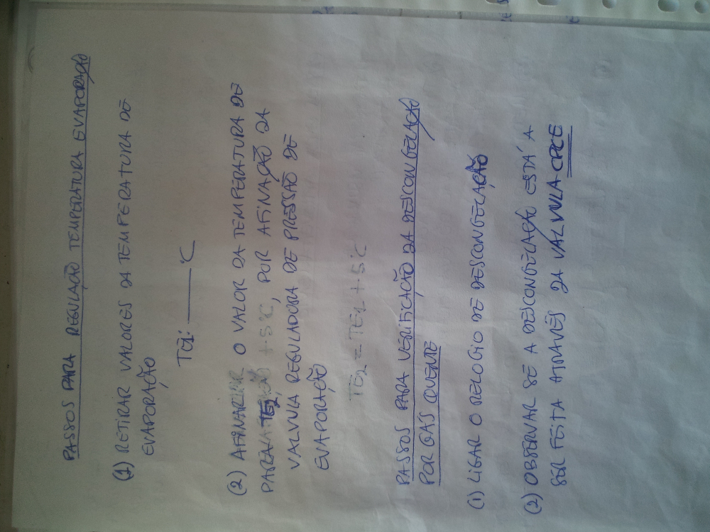

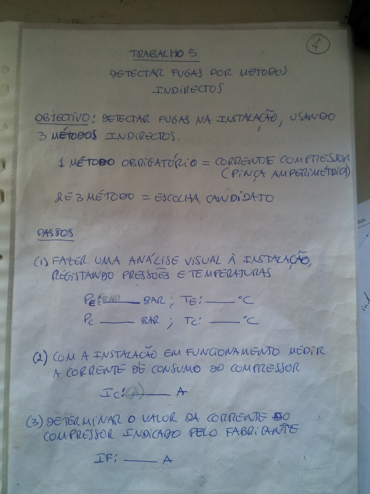

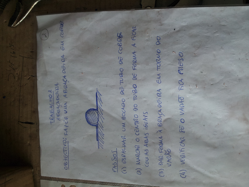

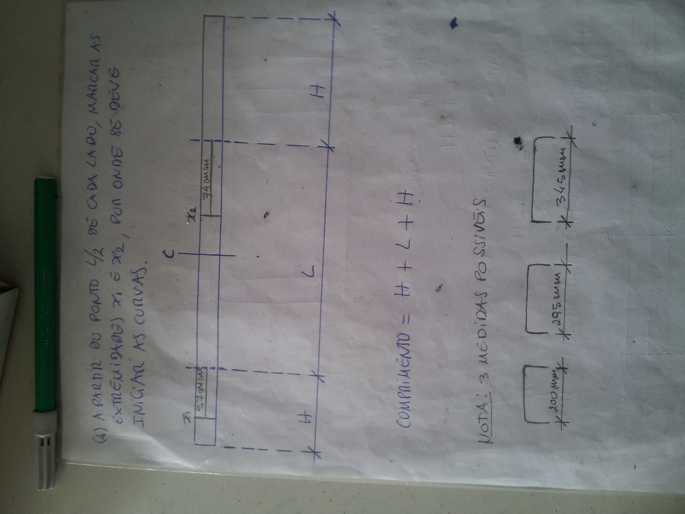

boa tarde a todos
aqui vai alguns trabalhos praticos que irão sair no exame
https://mail.google.com/mail/u/0/?ui=2& ... sp=safe&zw
tenho uma folha em exel mas não consigo colocala aqui.
alguma sugestão?

boas a todos peço desculpa espero que desta vez consigam visualizar os ficheiros
