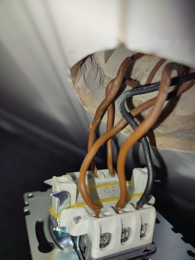

Muito obrigado pela sua ajuda, isto já está encaminhado, agora deparo me é com uma situação que no interruptor do pátio, a luz partilhada com a cozinha, se eu apagar nesse interruptor, depois na cozinha já não liga a luz partilhada, alguma dica, seguem as imagens de como está tudo ...

Boa noite,
Na cozinha tenho um interruptor que liga uma luz independente e uma luz da cozinha e a saída para o pátio tenho outro interruptor que liga uma luz independente e que partilha a mesma luz da cozinha, ou seja uma lâmpada liga/desliga em ambos os pontos.
Estou a efetuar a troca dos sistemas ...
