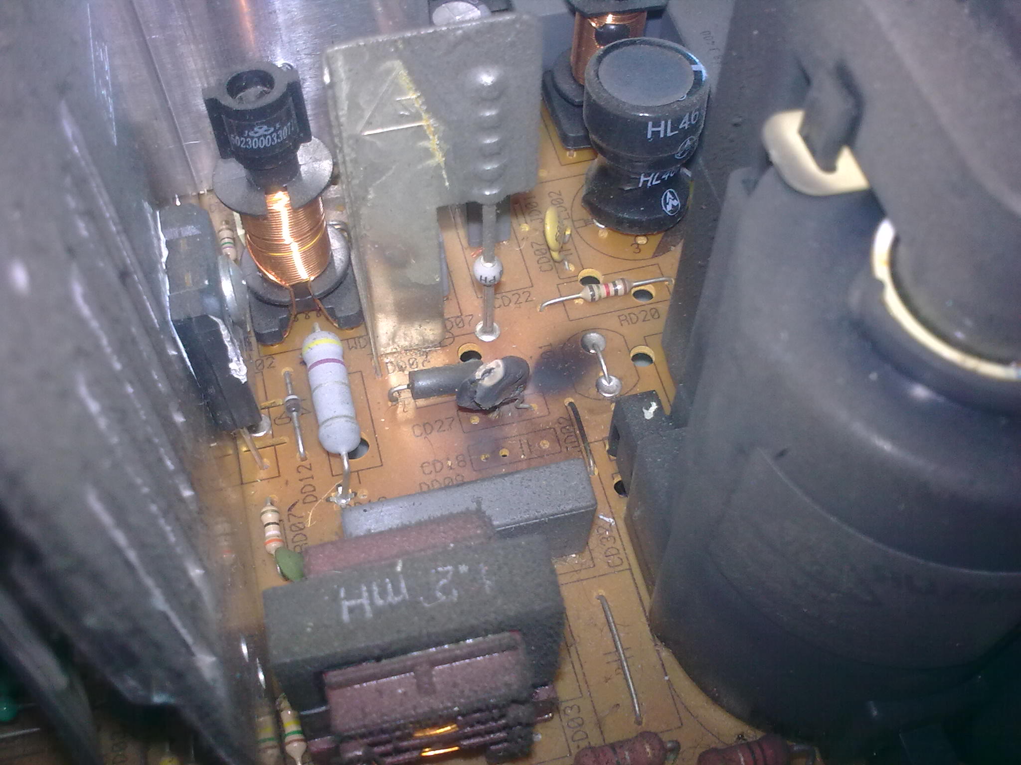

Boas, antes demais, quero agradecer pela resposta
ja fiquei bastante mais esclarecido
mas hoje estive a ver peça a peça, quando descobro um condensador estourado...
para substituir o condensador, tenho que fazer: "usa um fio isolado de preferençia com garra tipo corcodilo para ligar a massa da tv e com a outra ponta passa-a cuidadosamente por baixo da ventosa até tocar no fio que liga ao cinescopio da tv e assim irás descarregar a alta tensão existente.
" ou basta dessoldar o componente e colocar um novo?

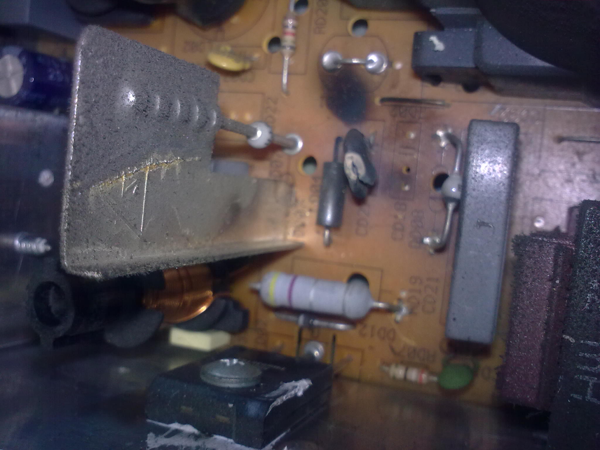

- Será que aquele diodo tambem esta queimado?
- (251.13 KiB) Transferido 264 vezes
- Condensador queimado
- (293.61 KiB) Transferido 264 vezes

Eu sou técnico de Tv e posso-lhe adiantar isso é um condensador cerâmico de 2K/1W, falta saber o valor ???
terá de substituir o condensador por exactamente igual e para isso é necessário consultar o manual do Tv.
Qual o modelo do Tv? Esta-me a parecer o Chassis PT92 da Worten, Vestel, por aí...
Diga qual o modelo ou o Chassis do aparelho que eu vejo o valor do "bixo"
Quanto à pergunta se é necessário descarregar o Cinescópio para tirar esta peça? Negativo, é dessoldar e trocar por outra igual e voltar a soldar. Agora se vai mexer na Ventosa, aí sim descarregue como já mencionado pelo windstrom.
Nota: devido à má qualidade de determinado material no mercado, em principio vai ter de entrar em mode service para ajustar o vertical.
Bom enfim depois diga algo se não conseguir visualizar o valor da peça

o modelo, é o mitsai tecnho 70cm...
o chassis ja nao me lembro muito bem, mas acho que era qualquer coisa 06TA02D, mas ja pesquisei na net e tou enganado (isto porque a televisao está em sta.maria da feira, mas eu estudo em viseu e so posso confirmar no fim de semana)...
ah, ja agora podia-me identificar aquele componente que esta ao lado, tambem chamuscado (penso ser um diodo)?

Ok, é o chassis pt92 que equipa a Worten, Mitsai, vestel, Sanyo e mais umas quantas
O Condensador é o seguinte: 2.2NF de 2KV e 1W.
Quanto à outra peça limpe e deixe ficar que está boa: a titulo de informação é uma bobine indutiva sem ser bobinada.
Troque o condensador e em principio estrá tudo bem, se por ventura não queimou o transistor de linhas.
Não costuma queimar

Boas, venho ca informar, que ja esta a funcionar, e bem ! :p
