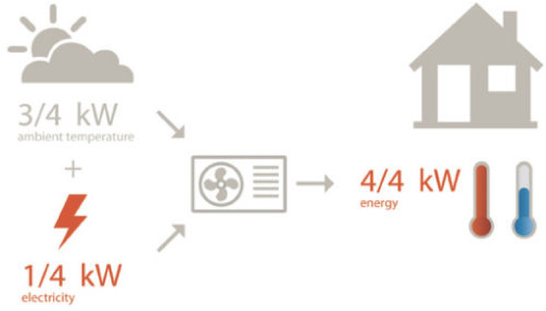

So para terem uma ideia de uma bomba de calor
1/4 energia elétrica + 3/4 temperatura ambiente = 4/4 de energia produzida
Fundamentos da bomba de calor
1. Qual a magia por trás da bomba de calor?
Tudo começa com o sol. O sol aquece a nossa atmosfera e a camada exterior da crusta terrestre. Num ano, a energia enviada pelo sol para a Terra é 50 vezes superior ao consumo total de energia no nosso planeta. Isto torna o sol numa enorme e interminável fonte de energia.
Nos dias ensolarados, podemos sentir a energia térmica do sol na nossa pele. Mas na realidade, existe sempre muita energia térmica no ar, mesmo em dias frios de inverno e até de noite. E não apenas na Florida ou no Sul da Europa, mas inclusive em países como a Suécia ou a Noruega onde milhares de lares já possuem bombas de calor.
2. Então porque é que as pessoas hesitam?
As bombas de calor permanecem um mistério para a maioria das pessoas. O conceito de troca de calor a partir de uma fonte fria para um interior frio pode não ser intuitivo para todos numa primeira análise.
3. Como funciona?
Uma bomba de calor apenas necessita de uma fonte de calor (ar exterior), dois permutadores de calor (um para absorver e outro para libertar o calor) e uma relativamente pequena quantidade de energia motriz para manter o sistema em andamento. Uma bomba de calor extrai energia térmica do ambiente.
No caso do Altherma™, a fonte é o ar exterior. A bomba extrai energia a uma certa temperatura, aumenta essa temperatura e liberta-a num meio que, no caso do Altherma é a água que vai para os radiadores de baixa temperatura, sistema de chão radiante ou unidades ventilo-convectoras. Entre estes dois meios, o calor é movido por intermédio de um fluido de trabalho.
4. Compressor – o coração da bomba de calor
À medida que o fluido de trabalho passa pelo evaporador e extrai calor do ar, muda de fase e torna-se um gás. Aqui é onde o compressor entra. Quando comprimimos um gás, a energia térmica no gás é comprimida conjuntamente com as moléculas e em resultado disso, a temperatura sobe. Se enchermos os pneus de uma bicicleta, podemos sentir o ar no seu interior a aquecer, através da borracha.
No interior da sua casa o segundo permutador de calor entra em acção quando o gás comprimido entra no condensador, uma superfície que está mais fria que o gás. Finalmente, o gás condensa e liberta o calor – o calor que aquece a sua casa.
Falta acrescentar que tambem aquece aguas sanitárias.

No exemplo que foi dado, uma potência eléctrica de 250W dava origem a uma potência térmica de 1000W.
Se saem 1000W e entram 250W, temos um "rendimento" de 400%.
Este "rendimento" designa-se por Coeficient of Performance (COP).
Se estivéssemos a usar um sistema de aquecimento baseado numa resistência eléctrica, esse rendimento seria 100% (aproximadamente).
É por causa disto que um sistema com Bomba de Calor é muito mais eficiente, sendo a melhor escolha.

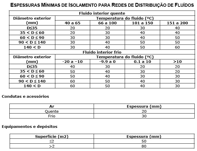

Sem dúvida que o chip tem razão: há desperdício de energia quando a canalização não tem isolamento térmico adequado!
E não é desprezável: se esta canalização estiver no exterior as perdas podem ser importantes. Caso a canalização esteja dentro dos elementos da construção essas perdas não são tão grandes, embora pesem bastante. Depende, como já referi, do tipo de isolamento térmico.
O valor de 60% é que pode não ser exactamente assim! Têm que ser feitos cálculos, os valores não são feitos a "olho".
Quem projecta um sistema solar térmico, por exemplo, tem que estar atento a estes pormenores!
O RSECE (Regulamento dos Sistemas Energéticos de Climatização dos Edifícios) obriga ainda a que todas as redes de transporte de fluidos e respectivos acessórios e componentes devem estar térmicamente isolados, e ter barreira contra vapor no caso das tubagens de água arrefecida, devendo as espessuras de isolamento obedecer aos valores mínimos definidos no Anexo III, em função da dimensão dos componentes a isolar, do tipo de isolamento e da temperatura do fluído em circulação.
Coloco as tabelas do regulamento e as notas:
NOTAS:
1) Tubagens e acessórios – os diâmetros indicados são sem isolamento.
2) As espessuras são válidas para um isolamento com condutibilidade
térmica de referência, ref λ , de 0,040 W/(m.K) a 20 ºC. Se forem utilizados
isolamentos com condutibilidade térmica diferente, a espessura deve ser
corrigida na proporção directa do respectivo λ em relação ao valor de
referência atrás indicado.
3) Quando os componentes estiverem instalados no exterior, às espessuras
é adicionado como mínimo 20 mm para os fluidos frios nos casos em que
D>60 mm, e 10 mm nos restantes casos de fluidos quentes e frios.
4) Quando o fluido estiver a temperatura inferior à do ambiente, deve ser
evitada a formação de condensações superficiais e intersticiais mediante
utilização de barreira anti-vapor.
5) Para tubagens enterradas, pode justificar-se no projecto uma solução
diferente da aqui exigida.
6) Exceptuam-se destes requisitos as tubagens de redes de água quente
sanitária sem circulação permanente em anel, em fracções autónomas
destinadas à habitação em edifícios sem sistemas centralizados, dado que a
sua utilização é muito pontual.
A solução do "esquentador instantâneo" resulta apenas para um local restrito: não é solução para alimentar uma fracção no seu todo (cozinha, casas de banho, etc.).

NOTAS:
MP
Eng.º Electrotécnico
Perito RSECE-Energia
Auditor SGCIE
Auditor SGCIE

Agora imaginem que a agua foi aquecida atravez de uma bomba de calor que pode chegar a ter rendimentos na ordem dos 400% os 15% de perda são insignificantes.
