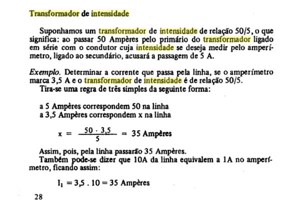

ou seja no caso que indicaste
1 T.I. de 200/5A -> corrente nominal no primário é de 200 A e a corrente nominal no secundário é 5A.
Esta informação dá a relação de conversão, ou seja, quando estiver a passar 200 amperes no primário no secundário passa 5 amperes.
Em relação a classe referida é a classe de exactidão dos transformadores de medição.
Quanto mais baixa for a classe, menor será o erro na conversão entre a corrente no primário e a corrente no secundário.
O secundário dos T.I. nunca deve ser aberto quando em serviço, pois em vazio apenas há o fluxo da corrente primária (fluxo elevado) que originará uma elevadíssima tensão no secundário (transformador elevador). Assim, em vazio as perdas no ferro atingem valores elevadíssimos, pelo que haverá sobreaquecimento do aparelho e consequente destruição. Por outro lado a sobretensão põe em perigo a segurança das pessoas e deteriora os isolamentos.
Informação em:
Vê a imagem em anexo com exemplo de conversão de corrente.

- Transformador de Intensidade.JPG (41.4 KiB) Visto 2437 vezes
