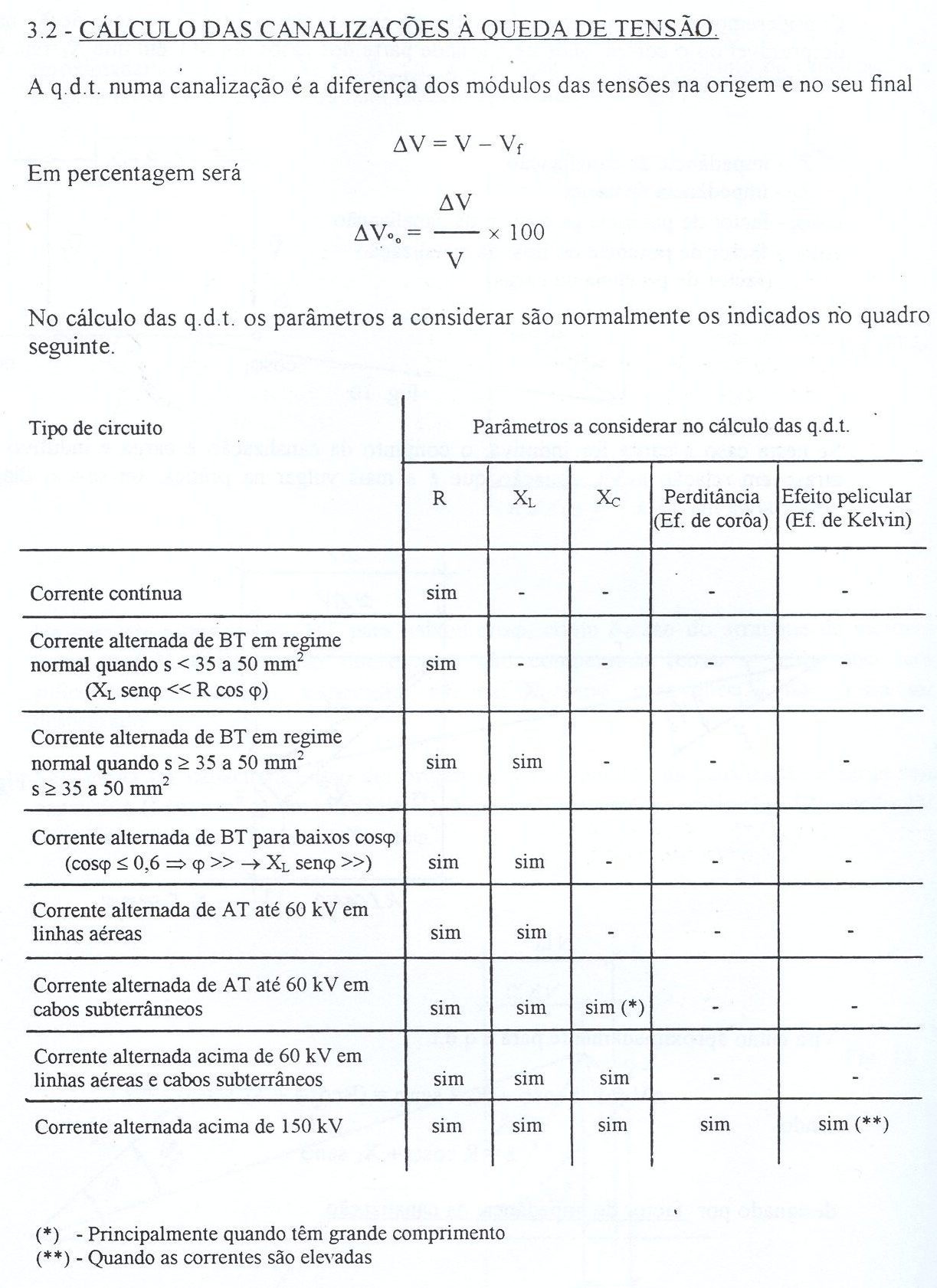

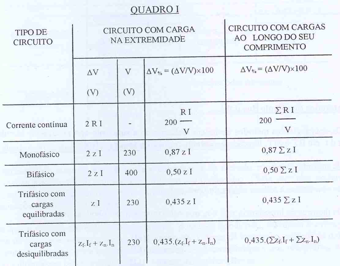

LinceS@T
Mensagens: 233
Registado: 21 jan 2008, 22:54
Re: Calculo queda de Tensão - U0 =230V ou 400V !?
Mensagem por LinceS@T »
joaoosvaldo Escreveu:
Duzia12 Escreveu:Isso é a Lei de Ohm U= R x I
Tanta Duvida!!!
Mas que bela ajuda, que é a lei de ohm sei eu muito bem!!! O problema é que fiz o cálculo com as expressões simplificadas e com esta e dão valores ligeiramente diferentes e como quero ter isto bem feito estou a colocar a questão, se lhe causa assim tanta impressão tem bom remédio e não comente. É que você diz isso agora mas quando coloquei a primeira expressão com o "cos fi" você disse que estava correcto num post que acabou por apagar e agora diz isso por isso também deve ter alguma dúvida.
Deixo aqui uma tabela com os factores que devemos considerar ( resistência, reactância indutiva, reactância capacitiva, Perditância e Efeito Pelicular).
(50.25 KiB) Transferido 77 vezes
(249.75 KiB) Transferido 77 vezes
