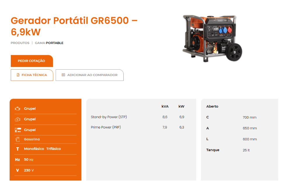

Estou a ponderar comprar um gerador de emergência para o meu estabelecimento, basicamente para alimentar uma câmara frigorifica quando falta a eletricidade.

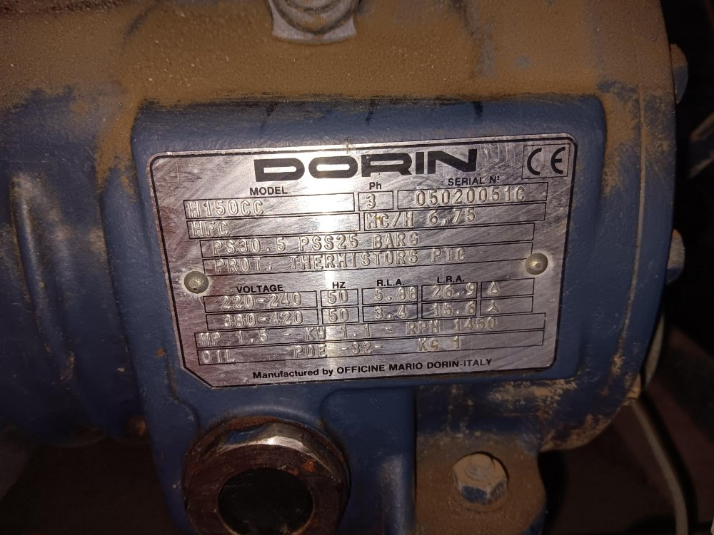

O consumo da câmara, basicamente é o compressor que está em anexo, depois tem 3 ventiladores, mas são de 50 w cada (desprezável).
Estava a ver o gerador em anexo. Acham que a câmara funciona com ele? A minha duvida é que o compressor tem um LRA de 15,6 A - é trifásico.
A instalação é fácil, pois a câmara esta ligada a uma tomada trifásica e aquilo que faria era na falha de corrente, desligava a tomada da parede e ligava ao gerador.

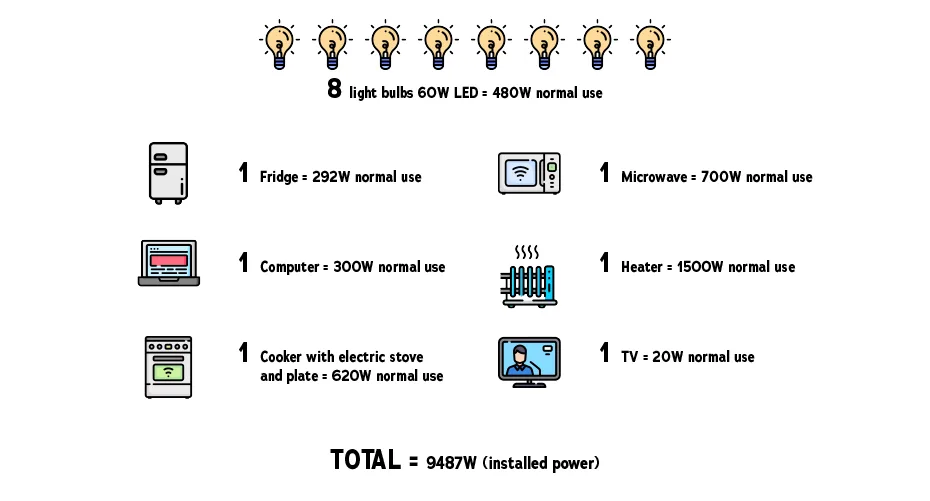

GRUPEL
S(kVA) = P(W) / (1000 × PF)
9487W/800
Cálculo de gerador de 12kVA
Contudo, devido ao fator de simultaneidade (porque os equipamentos não vão estar todos ligados ao mesmo tempo) sugerimos:
0.7*9.5W=6.65kW
6.65/0.8=8.31kVA
S(kVA) = P(kW) / PF
Sugestão de gerador 9kVA
Fonte: https://grupel.eu/pt/faqs/como-verifica ... m-gerador/

Mas a minha questão é: o LRA nas especificações é de 15A, mas fiz a medição com amperímetro e o maximo foi 6A por fase.
Será que pode ser superior mas ter sido tão instantâneo que o amperímetro não leu?
Mensagens: 4830
Enviou: 139 vezes
Re: Gerador para emergencia - estabelecimento
RLA (Amperes de Carga Nominais): Este é o consumo de corrente do compressor em condições normais de operação.
LRA (Amperes de Rotor Bloqueado): Este é o consumo máximo de corrente quando o compressor está iniciando e o rotor está bloqueado (ou seja, parado).
respeitando os 25% afinal o gerador esta muito a cima do que deseja dessa forma pode aplicar esse gerador nesse compressor.

Há aqui duas questões em paralelo que poderão dificultar o funcionamento deste conjunto.
-O arranque do gerador em carga habitualmente só pode ser feito com uma fração da sua potência nominal, tipo 40-50%
-O arranque do compressor (carga) requer uma corrente de arranque muito superior à corrente nominal.
Se isto fosse para fazer com um inversor automático não iria funcionar.
Como me parece ser uma solução manual creio que funcionará bastará ligar o gerador e deixá-lo funcionar uns minutos e só depois ligar o compressor.

na imagem da grupel, onde está indicado a Potencia de fornos eletricos de 620 W deviam querer dizer 6200 W.
